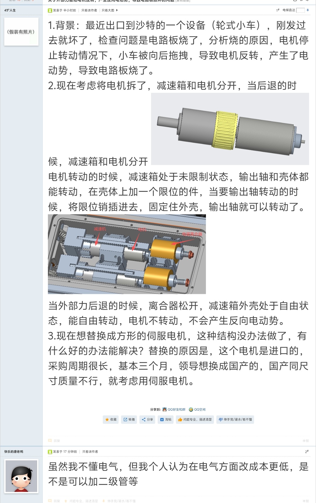

胡说八道,无论是想把二极管串联还是并联,都解决不了持续拖拽发电的问题,甚至可能放大故障风险:
若串联在电机与驱动板回路中,二极管单向导通,电机正转时正常供电,反转发电时二极管反向截止,相当于直接切断发电回路。
但电机绕组是感性元件,发电电流被强制归零的瞬间,会在绕组两端感应出极高的浪涌电压(电感电压 U=L⋅di/dt),直接击穿驱动板功率器件、走线绝缘,烧损会比原本更严重。这种操作连 “钳位 0.7V” 都做不到,本质是硬堵,属于完全错误的思路。
若并联在电源母线做续流 / 钳位,即反向并联在供电端,试图把反向电压钳位在 0.7V。这种方案仅能应对微秒级的瞬时电感尖峰,面对持续拖拽的连续发电完全失效:
持续发电会产生连续电流,二极管导通功耗为 发电电流,小功率电机拖拽数秒即可让二极管过热烧毁;
更关键的是,发电能量会持续向直流母线倒灌,导致母线电压持续抬升,后端开关电源、稳压芯片均无法承受反向升压,最终依然会烧毁电路。
核心误区是他把电机启停瞬间的窄脉冲电感尖峰瞬态的小能量和外力持续拖拽的再生发电的连续可观能量混为一谈。前者可靠二极管、电容、TVS 吸收,后者必须为能量提供明确的耗散或回收路径。
“泄放电阻 + TVS + 二极管”是工业界最通用、性价比最高的无源防护方案,遵循 “先钳位、再泄放” 的分层防护逻辑。
瞬态尖峰钳位(TVS / 压敏电阻)并联在直流母线或电机绕组两端,纳秒级响应,负责吸收启停、换向瞬间的高压窄脉冲,将电压限制在器件耐压范围内。但其能量耐受能力有限,仅能处理瞬时能量,无法承载持续发电。
持续能量泄放(制动电阻 + Bleeder 电路)是解决 “被拖拽持续发电” 的核心,通常配合稳压触发管、MOS 管或专用泄放芯片,当母线电压被反电动势抬升至设定阈值时,自动将泄放电阻接入回路,将电机发出的电能通过电阻转化为热量耗散。
二极管在回路中的作用是单向导流,仅在反向发电、电压超阈值时引导电流流向泄放电阻,正常供电时不影响主回路工作。它是路径开关,绝非耗能主体。
将再生电能逆变回电网或充入电池,效率高但电路复杂、成本高,还需适配当地电网标准,仅适合大功率、频繁反拖的设备,普通轮式小车性价比极低。
将反拖能量存储起来用于下次启动,适合频繁启停、短距离反复拖拽的场景,但需额外充放电管理电路,体积与成本显著增加。
单向超越离合器是从根源上消除问题,正转时车轮与电机传动啮合,反向拖拽时离合器脱开,电机根本不会被带动旋转,自然不会产生反电动势。
可靠性极高,电路无需任何改动,非常适配 “用户随意拖拽设备” 的不可控工况,唯一限制是结构需预留安装空间并匹配传动扭矩。
工业级电机驱动大多自带制动引脚,可外接制动电阻,部分还集成了下桥臂导通的能耗制动逻辑,比分立元件搭建的泄放电路可靠性、一致性更好,是正规产品设计的首选。
