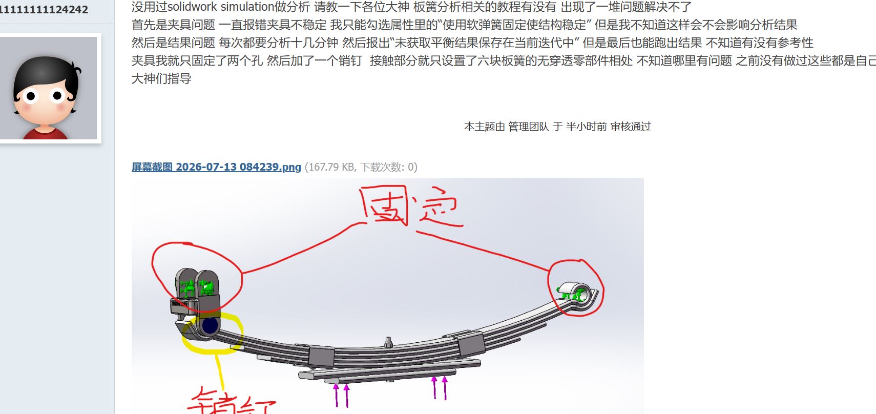

接触条件设置错误,你这是既不了解接触条件的意义,也不知道车桥板簧是干吗的。
零部件接触选项用于定义零部件之间相互连接的方式。可选的选项有结合、允许贯通和无穿透。
结合:这是默认选项。当接触面合并在一起且把装配体看成一个整体时,选择该项。如果接触面设为结合,则单个零件与装配体之间唯一的区别是:对于组成装配体的个零件,可以分配不同的材料属性,而对于作为整个模型的单个零件,其材料属性是相同的。
允许贯通:当装配体是由一组独立零件构成,且相互之间没有结构上的连接时,选择该项。
无穿透:当接触面可以相互分离,但不能彼此进入对方时,选择该项,在零部件接触的属性管理器中可以指定摩擦因数大的小。
这solidworks才三种接触条件,换成ansys,五种。在ANSYS Workbench里的Mechanical一共有五种接触类型,分别是Bonded(绑定),No Separation(不分离),Frictionless(无摩擦),Rough(粗糙)和Frictional(摩擦)。
其中,Bonded为绑定约束,即不能有法向分离也不能有切向滑移。绑定约束可以理解为两个实体焊接在一块,认为是一体的;
摩擦约束Frictional允许有法向分离与切向滑移,这种接触类型应用的较多,但需要设置摩擦系数。;
所以不管是solidworks还是ansys,都不会认为无穿透或摩擦约束就等于是绑定在一起了。
车桥板簧一般是由若干片不等长的合金弹簧钢组合而成一组近似于等强度弹簧梁,这是一体的。
所以接触条件明显是接合,就是不能有法向分离也不能有切向滑移
