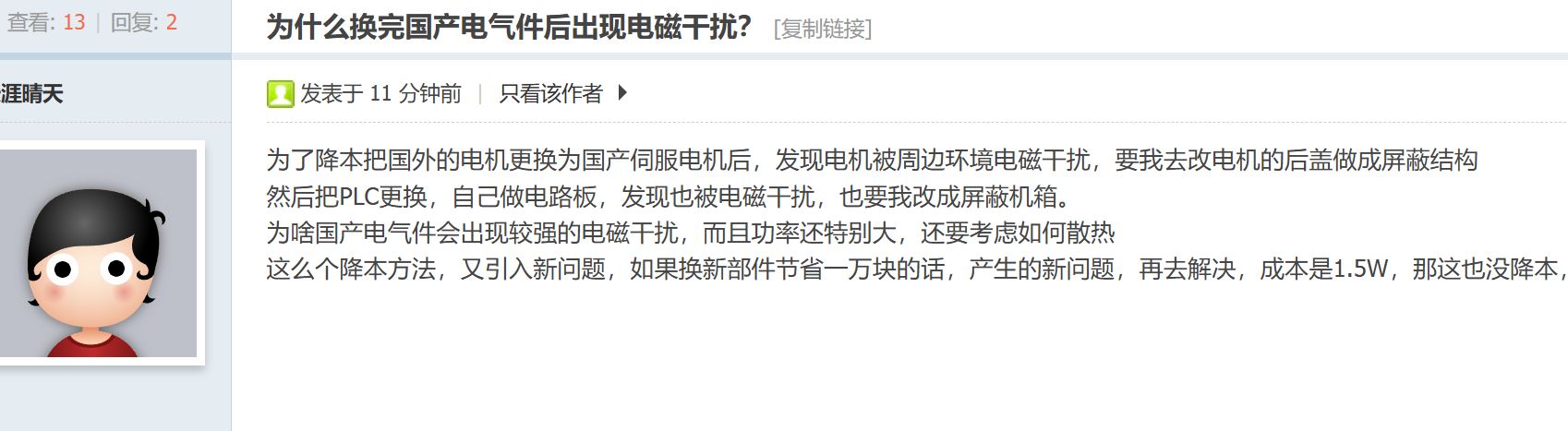

楼主从电机后盖、PLC、自制电路板一路改到屏蔽机箱,本质是只盯着 “末端屏蔽”,完全没碰 EMC 的核心三要素(干扰源→耦合路径→敏感设备)。
只改电机后盖,只能抑制电机本体的少量辐射。
干扰的核心源头,驱动器的传导干扰、动力线缆的辐射耦合完全没处理,等于没掐断根源。
自制电路板如果没有专业 EMC 布线经验,强弱电不分、接地混乱,反而会比成品 PLC 的抗扰性更差,额外引入新的干扰风险。
屏蔽机箱是 EMC 整改的最后一道被动防线,正确的整改逻辑应该是「源头抑制→路径切断→末端防护」,反过来从末端往回凑,既费钱又效果差。
