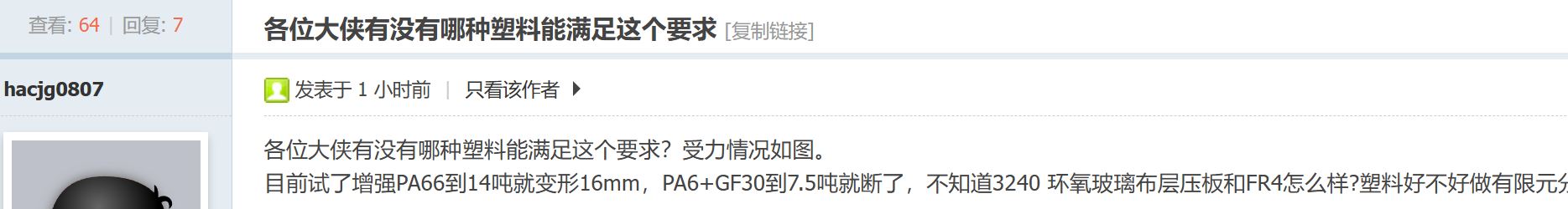

楼主测试的 PA6、PA66 玻纤增强款是热塑性塑料,绝大多数半结晶热塑性塑料存在明确的屈服极限,应力 - 应变曲线分为两个阶段:
弹性阶段:应力低于屈服强度时,变形可逆,弹性模量稳定;
屈服后阶段:应力超过屈服强度后,分子链发生滑移,材料出现塑性变形,模量快速下降,变形持续增大且不可逆,最终才会发生断裂。
增强 PA66 在 14 吨下变形 16mm,应力超过了屈服强度,进入塑性大变形阶段,叠加 PA 材料本身的蠕变特性,变形持续发展,属于 “屈服失效”,材料没断但已经失去承载精度;
PA6+GF30 在 7.5 吨断裂,PA6 的玻纤界面结合、本征韧性略逊于 PA66,加上如果结构存在应力集中,应力还没出现明显塑性变形就直接达到了断裂强度,表现为脆性断裂,属于 “强度失效”。
