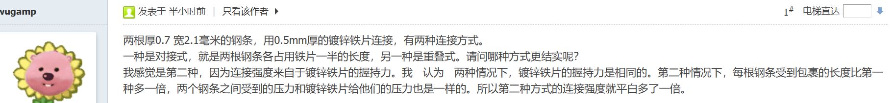

楼主用 “握持力”“包裹长度翻倍→强度翻倍” 的逻辑推导,是把熔化焊接完全等同于胶接、过盈配合、绑带抱紧这类靠**界面摩擦力 / 粘结力**承载的连接方式,这是根本性的原理错误。
熔化焊接是冶金结合:钢条与镀锌铁片通过焊接熔池熔化、凝固,形成连续的金属原子键合,接头强度来源于焊缝金属的自身强度、焊缝与母材的熔合面积,和 “铁片包裹产生的正压力、摩擦力” 没有任何关系。不存在 “包裹长度越长,握持力越大” 的规律 —— 焊缝长度只和有效熔合面积正相关,且受总盖板长度的约束。
假设镀锌铁片总长度为 L,方案一(对接盖板)中,左、右钢条各与铁片焊接 L/2 的长度;
方案二(搭接 + 盖板)中,钢条搭接长度为 L,铁片完全覆盖搭接区,左、右钢条各自与铁片的焊接长度依然是 L/2(上层钢条仅在搭接段与铁片结合,下层钢条同理)。
在相同盖板长度下,单根钢条的焊缝长度完全一致,根本不存在 “长度翻倍” 的情况,“强度平白多一倍” 的结论自然无从谈起。
方案一的对接盖板式属于典型的单盖板对接接头,传力路径清晰:左钢条→左侧焊缝→镀锌铁片→右侧焊缝→右钢条。
两道焊缝相互独立,热影响区不重叠,应力分布相对对称,焊接缺陷可控性强;钢条母材在对接处保持完整承载截面,没有截面损失。
方案二的搭接 + 外盖板式属于复合搭接接头,根据搭接区是否焊接,性能差异很大,但均不存在 “强度翻倍” 的可能。
若搭接区不焊接,仅焊外盖板。传力路径和方案一完全一致,所有载荷仍通过盖板焊缝传递,承载能力与方案一基本相当。但钢条搭接会造成力线偏心,附加弯矩比方案一更明显,应力集中更严重,疲劳强度反而更差。
若搭接区先焊接,再焊外盖板。理论上多了一条传力路径,但实际收益远抵不上性能损失。
二次焊接的热循环会严重劣化搭接焊缝的性能,同时多层结构的焊接缺陷率大幅上升,最终实际强度大概率低于方案一。
如果钢条是冷拉硬化钢带、弹簧钢、淬火态高强度钢,焊接热循环会让热影响区发生再结晶退火或回火软化,冷加工带来的强度提升会被大幅抵消。而方案二中两道焊缝的热影响区重叠,该区域会经历两次热循环,晶粒粗大、软化带更宽,成为整个接头的最薄弱环节,强度甚至不如单道焊缝。
对于 Q235、SPCC 这类低碳钢,二次热循环虽不会让强度 “完全消失”,但会导致热影响区晶粒长大,冲击韧性下降;同时多次加热会加剧镀锌层的蒸发烧损,锌蒸汽在多层板间难以排出,极易形成焊缝气孔、夹渣,甚至产生锌致液态金属脆化(锌沿晶界渗透),直接降低接头的有效承载面积和抗裂性能。
0.7mm+0.5mm 的超薄材料本身对热输入极其敏感,二次焊接极易造成母材烧穿;如果采用电阻点焊,三层板(铁片 + 钢条 + 钢条)的导电、导热路径复杂,虚焊、未熔合的概率远高于方案一的两层板焊接,接头质量一致性极差。
