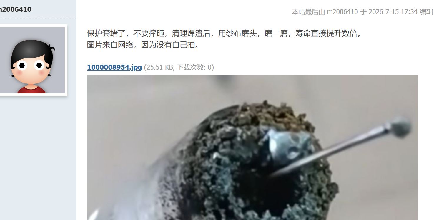

这个 “省钱妙招” 属于典型的“半句真话 + 半句误区”,实操中很容易因为后半句的错误操作,反而把保护套越磨越废。
二保焊枪的喷嘴(保护套)主流材质为T2 紫铜,高端工业款会用铬锆铜,本质都是软质铜合金,壁厚通常仅 1~2mm,摔砸、敲击的危害非常直接:
喷嘴极易变形、失圆,直接破坏保护气体的层流状态,导致空气卷入熔池,焊缝产生气孔、氧化,保护功能失效;
变形后喷嘴与导电嘴不同心,焊接时电弧偏吹,飞溅量大幅增加,反而更容易堵塞;
暴力敲击还可能导致喷嘴与枪体的连接螺纹滑牙、密封面受损,出现漏气问题。
保护套外表面、底端面粘附的焊渣飞溅,用纱布磨头、钢丝轮轻磨去除是可行的,但有严格边界:
只能轻磨浮渣,绝对不能磨损紫铜基体。一旦壁厚被磨薄,喷嘴散热能力会直线下降,工作时更容易过热发红,飞溅粘附力会更强,寿命反而缩短;
端面必须保持平整,若磨偏、磨斜,会导致出气不均,保护效果下降。
内壁堵塞用磨头打磨,这也是整条说法里最误导人的地方,内壁用电动磨头打磨,有三个不可逆的损伤:
内壁粗糙度飙升,进入 “越堵越磨、越磨越堵” 的恶性循环。
新喷嘴内壁是光滑抛光面,熔融飞溅的粘附力弱,冷却后部分飞溅会自行脱落。电动磨头打磨后,内壁会形成密集的凹凸划痕,后续焊接时飞溅液滴会直接嵌进划痕里,粘得更牢、堵得更快,清理频率会越来越高。
内径失圆、尺寸变大,直接废掉保护气功能。
保护气的层流保护效果,高度依赖喷嘴内径的圆度和尺寸精度。高速旋转的磨头很难保证同轴度,很容易把内孔磨偏、磨成椭圆,或直接扩大内径。一旦气流形态被打乱,空气大量卷入,哪怕喷嘴看起来 “很干净”,也已经失去了核心的保护作用,焊接质量完全无法保证。
壁厚减薄,散热崩盘,加速烧损。
紫铜喷嘴的壁厚本就有限,内壁打磨会进一步削薄壁厚,散热效率骤降。焊接时喷嘴会快速过热发红,不仅飞溅粘得更死,还很容易出现烧穿、熔蚀损坏。
焊接前在喷嘴内壁、导电嘴表面均匀涂抹一层硅基防堵膏,能在铜表面形成隔离层,大幅降低飞溅的粘附力,绝大多数飞溅冷却后会自行脱落,从根源减少堵塞。
内壁堵塞的正确清理方式,优先用专用喷嘴铰刀,匹配对应喷嘴内径的硬质合金手动铰刀,沿圆周方向轻轻旋转,只刮除飞溅硬块,完全不损伤内壁光滑度和内径尺寸。
应急情况下可用铜丝刷手动轻刷,或用光滑的金属棒如螺丝刀背面沿内壁轻轻刮除,尽量避免划伤内壁。
电流电压不匹配、干伸长度过长、气体流量异常,都会导致飞溅量暴增。调准参数、控制干伸长度(约 10~15 倍焊丝直径),能从源头降低喷嘴堵塞的概率。
