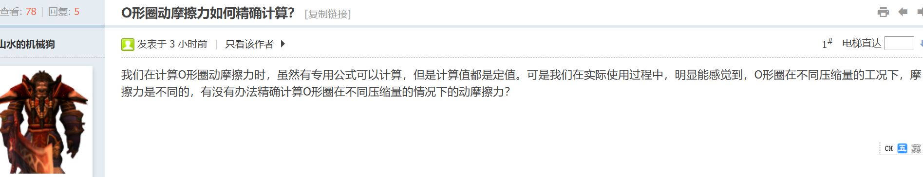

国内《机械设计手册》中的 O 形圈摩擦力公式,默认了动密封常用压缩率(12%~18%)和常规硬度(邵氏 A70),因此输出为定值。
