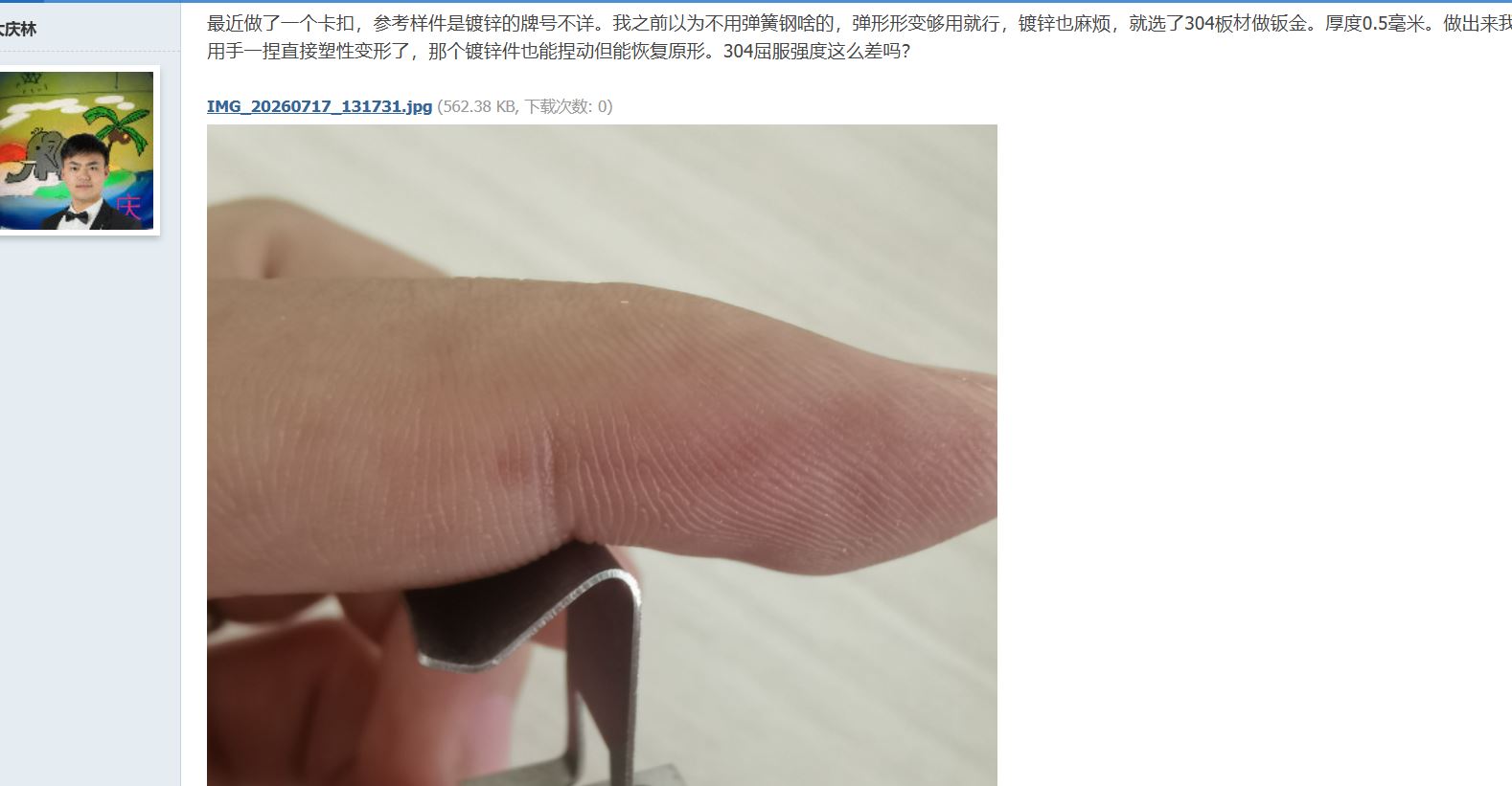

发表于 2026-7-17 15:26:26 | 显示全部楼层 |阅读模式
所有钢材的弹性模量都在 190~210GPa 区间,304 不锈钢与碳钢的差异不到 10%。
因此同样形状、同样厚度的卡扣,用手捏下去的弯曲变形量(手感软硬)几乎没有区别。
当零件内部应力低于屈服强度时,变形完全可逆。
松开即回弹,符合胡克定律。
一旦应力超过屈服强度,就会产生不可逆的塑性变形,也就是 “捏弯了弹不回来”。
市面常规采购的 304 板材,几乎都是固溶退火软态,它的核心定位是 “易成型、耐腐蚀”,而非 “高弹性、高强度”。
304 奥氏体不锈钢(固溶退火态)条件屈服强度 σ₀.₂≥205 MPa;
普通 Q235 冷轧镀锌板条件屈服强度 σ₀.₂≥235 MPa;
65Mn 弹簧钢带(冷轧硬态 + 镀锌)条件屈服强度 σ₀.₂约等于400~600 MPa;
SK7 高碳弹簧钢带(镀锌)条件屈服强度 σ₀.₂约等于500~700 MPa;
也就是说:普通软态 304 的屈服强度,只有常规镀锌弹簧卡扣的 1/3~1/2。它的 “软” 是材料供货状态决定的,和 “是不是不锈钢” 没有关系。
不锈钢的核心卖点是耐蚀性,从来不是高屈服强度极限。
0.5mm 的薄板本身抗弯截面极小,手捏的力很容易就让弯曲应力突破 205MPa 的屈服阈值:
对软态 304仅 1~2mm 的变形量,应力就已经超过屈服极限,直接产生永久变形;
对 600MPa 级的镀锌弹簧钢:同样变形量下应力仅 300MPa 左右,远低于弹性极限,松开后完全回弹。

发表于 2026-7-17 21:32:50 | 显示全部楼层
补充:
冲压用304板材硬度分几个等级,H、3/4 H、1/2 H、BA(軟)
参考链接
https://www.ghinox.com/zh-hant/p ... l-elastic-material/
https://www.migakiobikou.co.jp/material/index5.html
板材硬度由辊轧加工硬化达成,非靠固溶。

发表于 2026-7-18 16:11:13 | 显示全部楼层
板侠莫怪,你贴子中的人,俺现实中见过几乎一模一样的。之前丹佛斯给我司提供的一款板换,外壳是304的,负责的老哥说用304是因为强度好,我就默默不语,哈哈。
