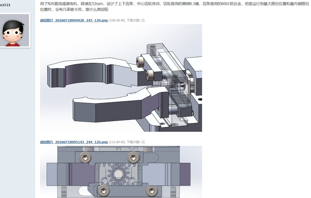

一个中心黄铜齿轮带动上下两个貌似平行的铝齿条
发表于 2026-7-18 14:37:00 | 显示全部楼层 |阅读模式
齿轮啮合时,除了切向驱动力外,还会产生显著的径向分离力(对于 $20^\circ$ 压力角的齿轮,径向力约为切向力的 36%)。
当齿条运动到左右最远处时,齿条的一端会严重伸出外侧(悬臂状态),而另一端则即将脱离其中一个导向滚轮。此时,两个滚轮对齿条的有效约束基距(Span)缩短到极限。
当有效约束基距极小时,这个径向分离力会在齿条上产生一个巨大的倾覆力矩(Overturning Moment)。
由于 0.5 模数的齿形非常微小(全齿高仅 1.125 mm 左右),微小的倾覆变形就会导致齿条发生偏转(Yaw/Pitch)。这使得齿轮的齿顶直接顶死在齿条的齿根处,或者发生严重的过切干涉,在端点位置瞬间锁死。
采用一个中心齿轮同时驱动上下两个平行齿条,在机构学上属于典型的过约束(Over-constraint)拓扑:
相位累积误差对齐: 上下两个齿条的制造齿距误差、安装平行度误差以及中心距误差是独立分布的。当机构运行到中间最内侧时,上下齿条与齿轮啮合的对齐部位是固定的。如果在这个特定位置,上齿条要求的齿轮转角与下齿条要求的齿轮转角因误差产生“相位差”,齿轮就会同时受到两个相反方向的锁定制动力。
侧隙(Backlash)被完全压零: 在中间位置,由于安装或加工形位公差的向心累积,极易导致某一侧的齿侧间隙被完全压缩至零。在没有软性补偿(如弹簧浮动结构)的情况下,刚性过约束必然导致机构“冷焊式”卡死。
黄铜(齿轮)- 6061铝合金(齿条)的组合在摩擦学上是灾难性的,铜铝电位差引发电偶腐蚀,软质铝合金齿面首先酥松、剥落。黄铜硬度远超铝材,高频啮合时,黄铜齿面直接对铝齿条进行微观切削,导致齿形迅速失真。
N20减速电机虽然功率小,但经高转速比减速后(52rpm),输出扭矩并不小。在微观高峰接触的瞬时高压下,铜和铝发生固溶互溶,较软的铝材被直接“撕扯”并转移粘附到黄铜齿面上,形成铝瘤。这使得原本 0.5 模数的精确啮合变成了不规则异物挤压。
剥落的铝屑在空气中瞬间氧化,生成的氧化铝颗粒硬度高达莫氏 9 级。这些颗粒充当了微观研磨砂,在两面夹击(双齿条)的封闭环境中无法排出,直接将齿轮箱变成了“研磨机”,最终在行程终端或过约束点因摩擦阻力激增而卡死。
