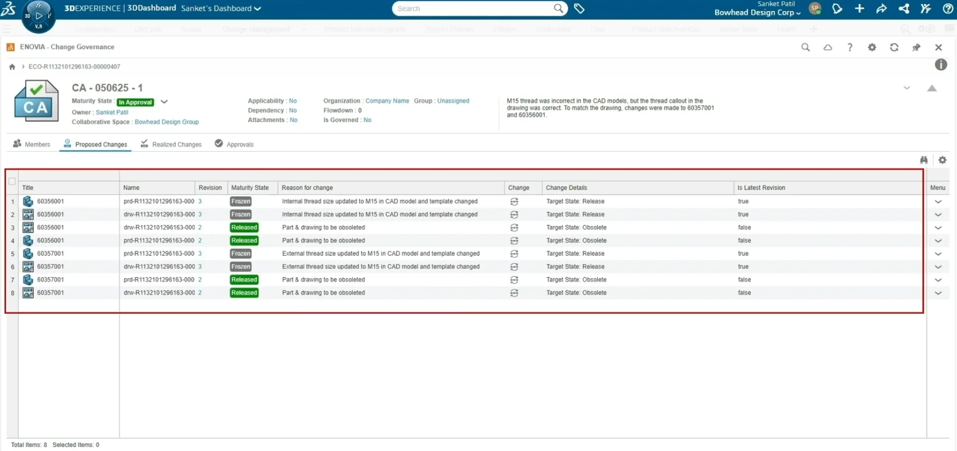

针对独立的低复杂度修改(如图纸公差调整或零件微调),可采用非管控型 CA 工作流。该流程的典型应用场景是仅涉及 CAD 数据变更且不影响实物零件的情况,例如:后拨挂钩的螺纹与螺距标注在三维模型中建模有误,但实际生产已按图纸正确制造,此时只需修正模型数据即可。
技术实施: 通过“变更执行”应用发起,明确问题的严重等级以及“变更内容、时间节点和执行方式”。将相关利益方添加为知会用户,以确保数据的可检索性和可视性。
成熟度管理: 侧重于数据成熟度状态的流转(如从“发布”转为“废弃”),以及对零件和图纸模板的手动版本修订。
验证协议: 采用专业工作产品(PWP)认证与验证机制,要求责任工程师加盖数字签章,以确保符合既定的质量流程。此举能够满足严格的工程法规合规要求。

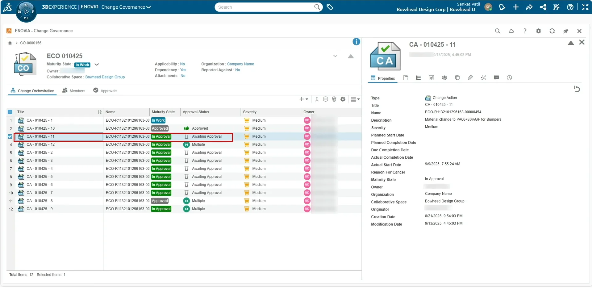

当变更涉及众多利益相关方及跨部门依赖关系时,变更单可作为管控容器,统一管理多个相关的变更操作。例如,在一次量产更新中,可能需要解决复合材料零件的装配配合问题、更新机加工部件,并将塑料保险杠的材料从“聚丙烯+15%玻璃纤维”更改为“尼龙+30%玻璃纤维”,以提升厚度与耐用性。
变更协调员角色: 作为核心负责人,负责推动变更进程并确保所有行动项在生产现场得到落实,同时协调供应商、工程、生产及采购等各方资源。
顺序依赖关系: 支持在零件级变更与装配级变更之间建立依赖关系。例如,优先完成零件变更可为供应商预留20至30天的备货周期,之后再更新装配图纸并对生产人员进行培训。
实施追踪: 通过协同任务区分“系统完成”与“现场实施”。在变更被标记为完全实施之前,系统会细致追踪各项任务,例如隔离旧版数据直至现有库存零件消耗完毕。

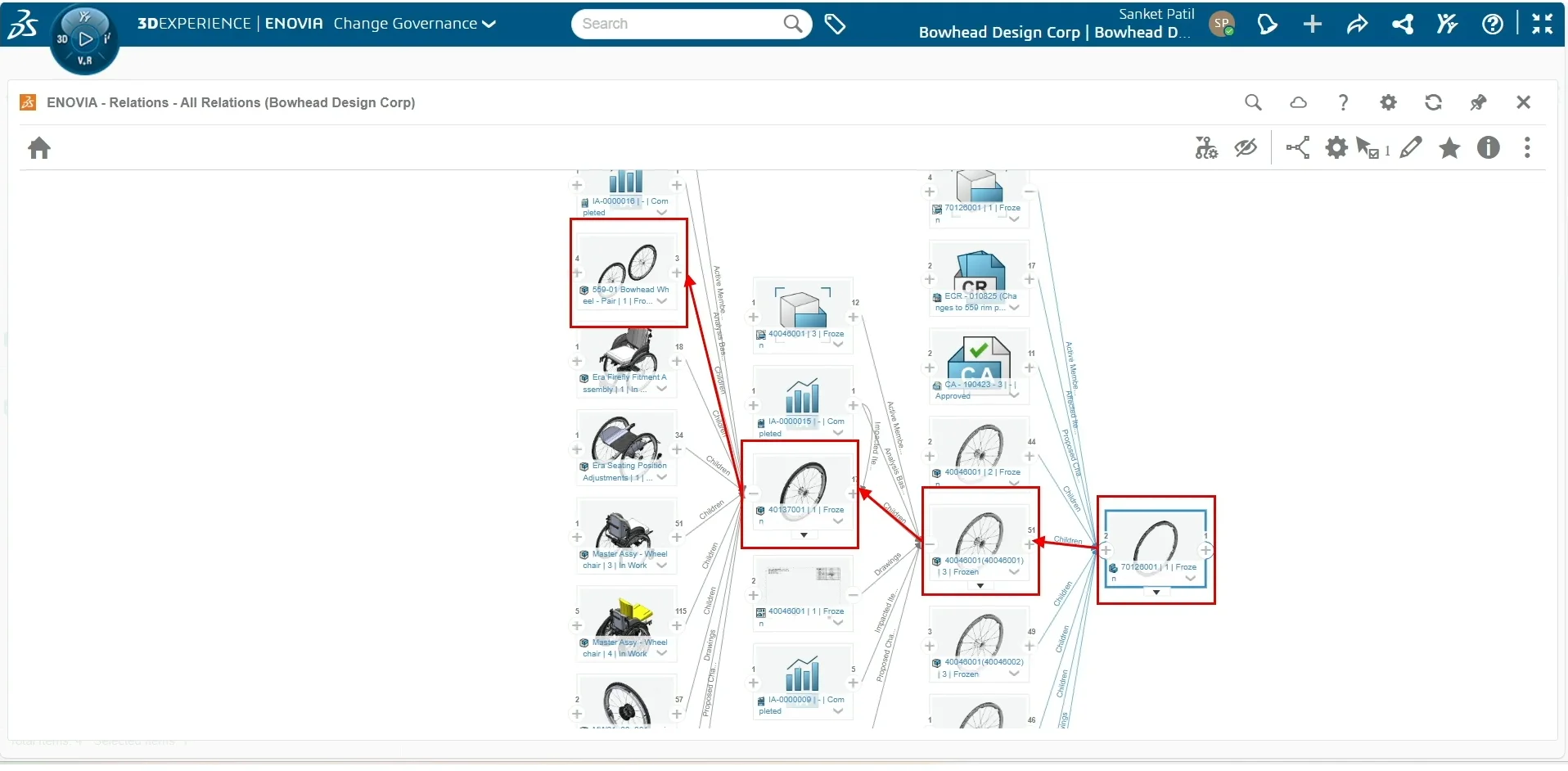

影响分析: 利用“关系”应用识别产品结构中所有受影响的装配体和库存单位(SKU)。该功能可从单个零部件出发,逐级追溯其对最终可售单元的影响。

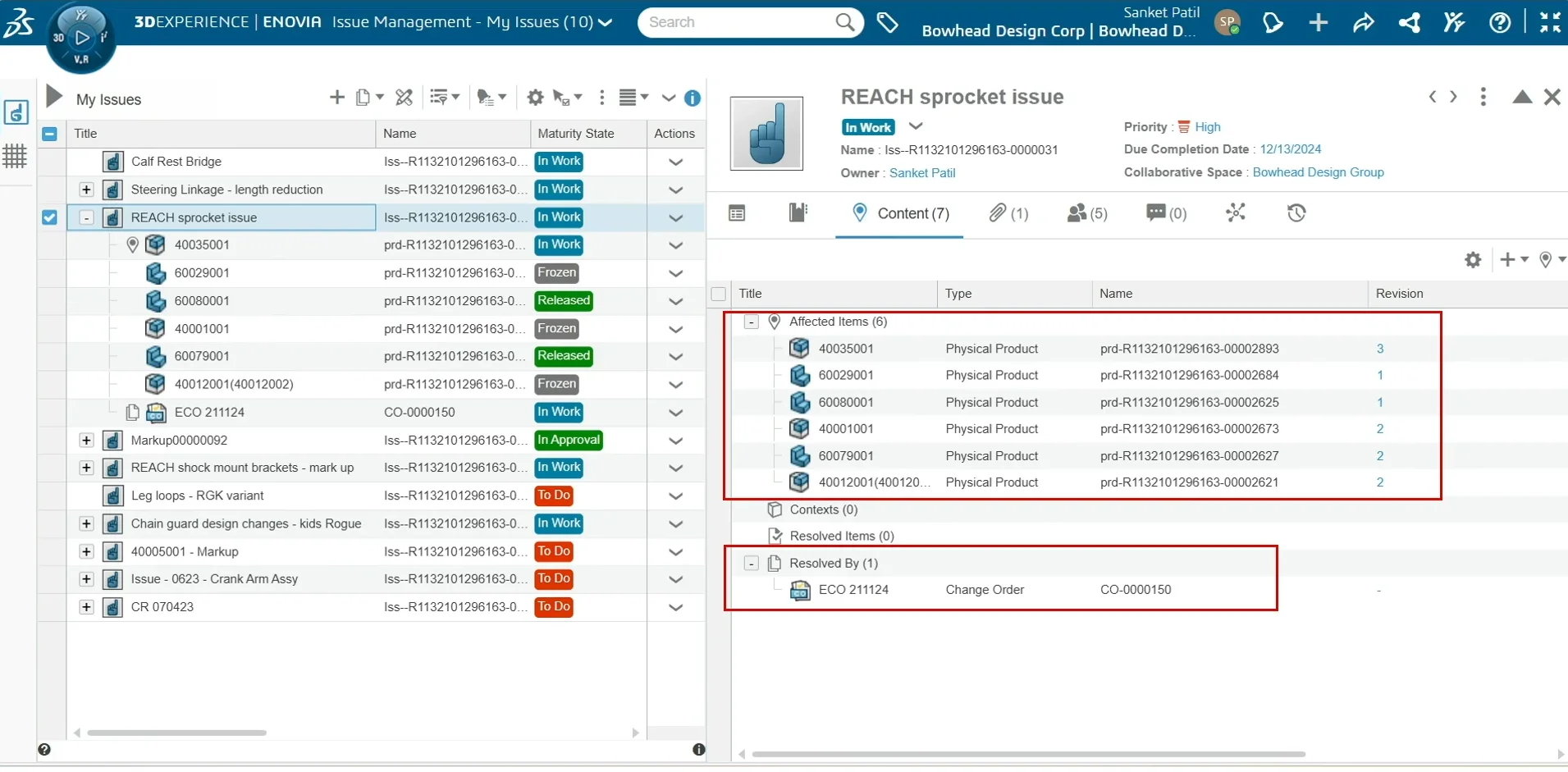

问题集成: 通过“问题管理”应用捕获客户服务报告或现场故障,并将其直接关联至变更操作的“解决方式”属性。一个典型案例是:由于供应商质量不佳且交货周期过长,导致输入链轮发生故障。为此需寻找新的北美供应商,并将14齿链轮更换为16齿链轮;这一改动进而触发了变速箱总成的完整变更工作流,以适应新的齿轮传动比。
