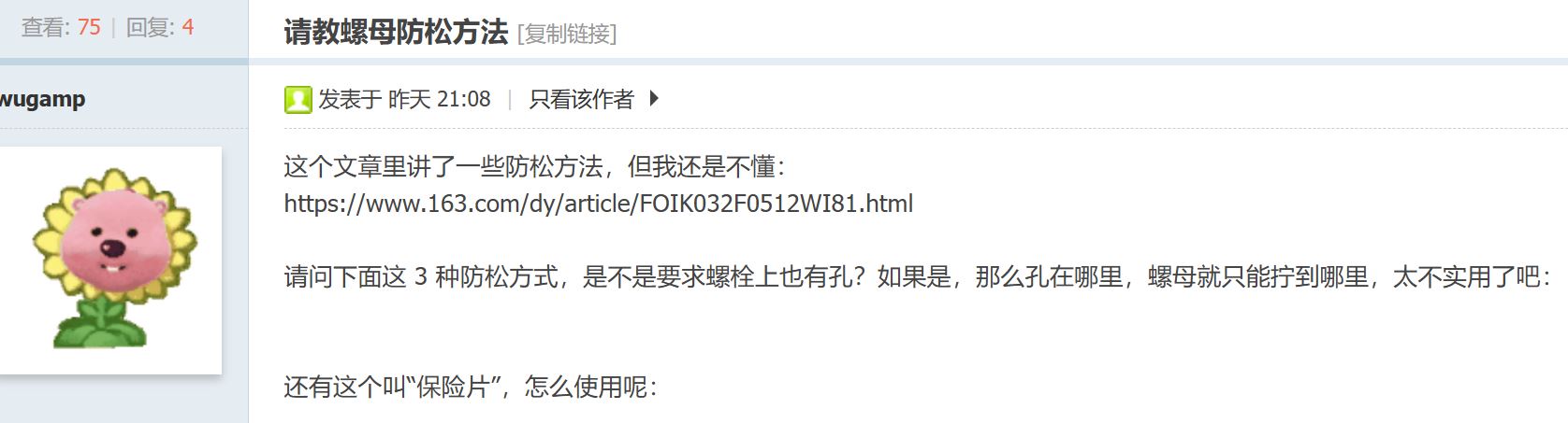

https://www.163.com/dy/article/FOIK032F0512WI81.html中的保险片防松,

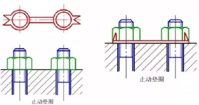

就是止动垫圈防松,螺母拧紧后,将单耳或双耳止动垫圈分别向螺母和连接件的侧面折弯贴紧,即可将螺母锁住。若两个螺栓需要双联锁紧时,可采用双联制动垫圈,使两个螺母相互制动。
串联钢丝防松采用一根细金属丝将两个或两个以上的紧固件连结在一起。当某一元件有松动趋向时,它会受到保险丝的牵制而停止发展。
这个不需要对齐,因为紧固件松懈时会逆时针旋转,而钢丝的作用就是让紧固件无法逆时针旋转,从而起到防松作用。
开口销、开槽螺母防松,螺母拧紧后,把开口销插入螺母槽与螺栓尾部孔内,并将开口销尾部扳开,防止螺母与螺栓的相对转动。
常见的开槽螺母多为城堡螺母(Castle Nut),顶部通常开有 6 个槽(每 60° 一个)。这意味着:
螺母最多只需要额外旋转 ≤60°,就一定能遇到下一个对齐的槽。
实际偏差通常只有十几度到三十度,大大降低了"对不上"的概率。
如果拧到规定扭矩后孔槽没有对齐,应继续拧紧螺母,直到下一个槽与螺栓孔对齐。
绝对不允许退拧螺母来对齐!
继续拧紧只是略微增加了预紧力(过拧角度很小,通常不超过60°),在螺栓弹性范围内是可接受的。
退拧对齐会降低预紧力,导致连接不可靠,这是严格禁止的。
