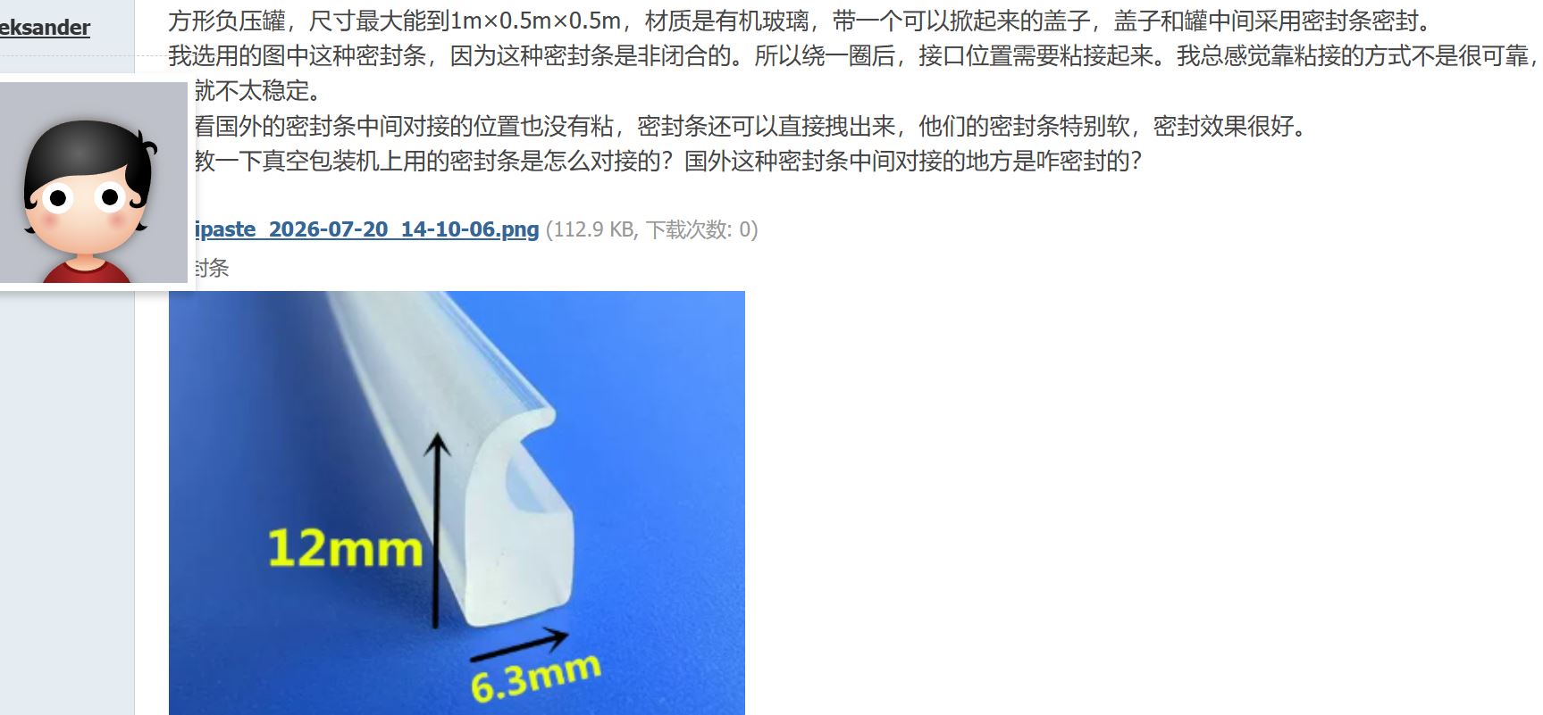

在负压(真空)工况下,这种平面对接、不粘接的密封条,确实可以仅依靠槽体挤压力、胶条回弹力再加上负压的自压紧效应,实现可靠的气体密封,这在工业真空设备里是非常成熟的设计思路。
负压工况是罐内压力低于外界大气压,大气压会持续、均匀地把盖板压向罐体,这个压紧力会同时作用在密封条的整个长度上,包括对接的两个端面—— 压差越大,端面被压得越紧,属于典型的自密封结构。
以楼主的盖板为例,极限真空下压差约 0.1MPa,盖板承受的总压紧力可达 50000N(约 5 吨力),均匀分布到整圈密封条上,对接端面的接触压力很容易超过 0.1MPa 的压差,完全足以阻断气体泄漏路径。
密封条在下料安装时,下料长度会略大于槽位的实际周长(通常多留 0.5% ~ 1.5% 的长度余量)。
当密封条被嵌进安装槽内时,多余的长度使得胶条在槽内处于微小的轴向受压状态。
这种轴向推力会将对接处(两端切口)的截面紧紧挤压在一起。只要端面受到的挤压应力大于外界与箱内的大气压差,气体就无法从接缝缝隙穿透。
国外用的 “特别软” 的胶条,一般是邵氏 A 硬度 30~40 度的气相法硅橡胶,部分甚至更低,核心特性是:
压缩永久变形极低(通常 70℃下 < 10%),长期压缩后回弹能力不衰减,对接端面能持续保持贴合;
质地柔软易变形,微小的端面不平整都能通过材料变形填补,接触面积大、界面密封性好;
表面光洁度高,平整断面在压力下的界面泄漏量极低,满足粗真空、低真空的密封要求。
国内很多产品必须粘接,本质是用了硬度偏高(邵氏 A50~60 度)、回弹差的普通胶料,端面贴合能力不足,只能靠粘接弥补。
对接端面会用专用治具 + 锋利刀片垂直切平,切口无毛刺、无斜度、断面平整,两个断面贴合后初始缝隙极小,几乎是面接触,而非线接触或有缝隙的点接触。
只要初始缝隙足够小,加上压缩后的材料变形,气体就无法穿透对接面。
在很多国外进口真空设备的维护指南中,对接式的密封胶条在装配或使用时,端面及槽内会被涂抹一层极薄的高粘度真空硅脂。
真空硅脂不具备粘结力(胶条随时可直接拽出),但其极低的蒸气压和高粘度可以彻底填充端面对接处分子级别的微缝隙,阻断微渗漏。
但是这种方法有适用条件,粗真空、低真空(几千 Pa~ 常压)完全够用;
如果是高真空(10⁻³Pa 及以上),还是建议整体模压密封圈或粘接对接,降低渗透泄漏风险。
