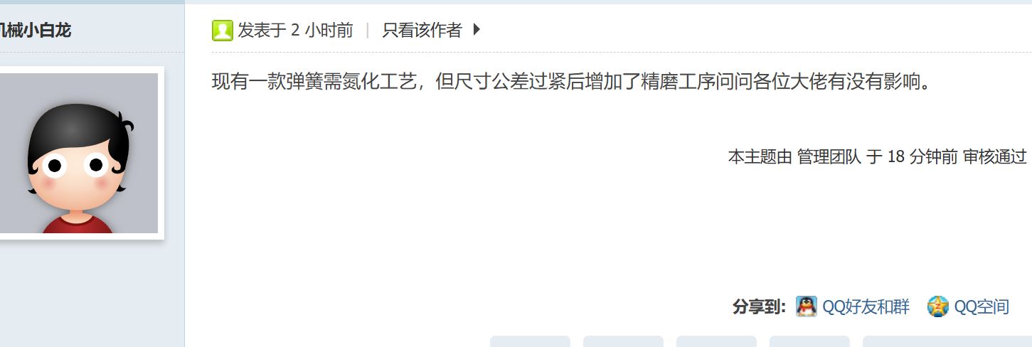

原则上应避免对氮化成品进行磨削加工,氮化层属于极薄的表面改性层,结构分为两层,容错空间极小:
最表层的化合物层(白亮层)仅 5~20μm,是氮化后高硬度、高耐磨性、高耐腐蚀性的核心来源;
次表层的扩散层厚度约 0.1~0.3mm,提供梯度硬度与表面残余压应力,是提升弹簧疲劳寿命的关键。
常规精磨的单边余量极易突破 20μm,会直接磨除全部白亮层;若磨量控制不当切入扩散层,表面硬度会从 HV800~1200 大幅跌落至基体水平,耐磨性、耐腐蚀性、抗疲劳能力同步衰减,氮化工艺的价值基本清零。
氮化后的表层硬度高、脆性大,磨削过程中砂轮与高硬表面剧烈摩擦会产生大量局部热应力,极易出现磨削烧伤、表面微观裂纹。
对于承受交变载荷的弹簧而言,表面微裂纹会直接成为疲劳裂纹的扩展源头,大幅缩短弹簧的疲劳寿命,严重时会在服役早期发生断裂,带来设备与安全风险。
高硬度氮化层对砂轮的磨损非常剧烈,不仅磨削效率低、加工周期长,还会显著提升砂轮损耗成本。同时由于氮化层极薄,磨削余量的容错空间极小,批量加工时很容易出现磨量不均、部分工件磨穿氮化层的情况,尺寸一致性难以保证。
“先精磨到尺寸再氮化” 不可行,精磨会在工件表面引入加工硬化层与残余拉应力,氮化过程中氮原子在硬化层中扩散不均匀,会导致弹簧变形不规则、尺寸胀大量不可控,最终仍无法保证公差;同时加工硬化层会抑制氮化反应,造成表层硬度不均,强化效果打折。
最优方案是与设计部门沟通,确认弹簧的配合尺寸是否为关键功能尺寸,评估将公差适当放宽至覆盖氮化胀大量的可行性。这是成本最低、且能完整保留氮化全部性能的方案。
次优方案是优化工艺路线,从源头控尺寸。
通过工艺试验提前测出该规格弹簧的氮化尺寸胀大量,在氮化前的精加工工序中预留精准的负余量,让弹簧氮化膨胀后刚好落入公差带内;同时优化氮化装夹方式、升降温曲线,尽可能减小热处理变形,从源头避免尺寸超差。
