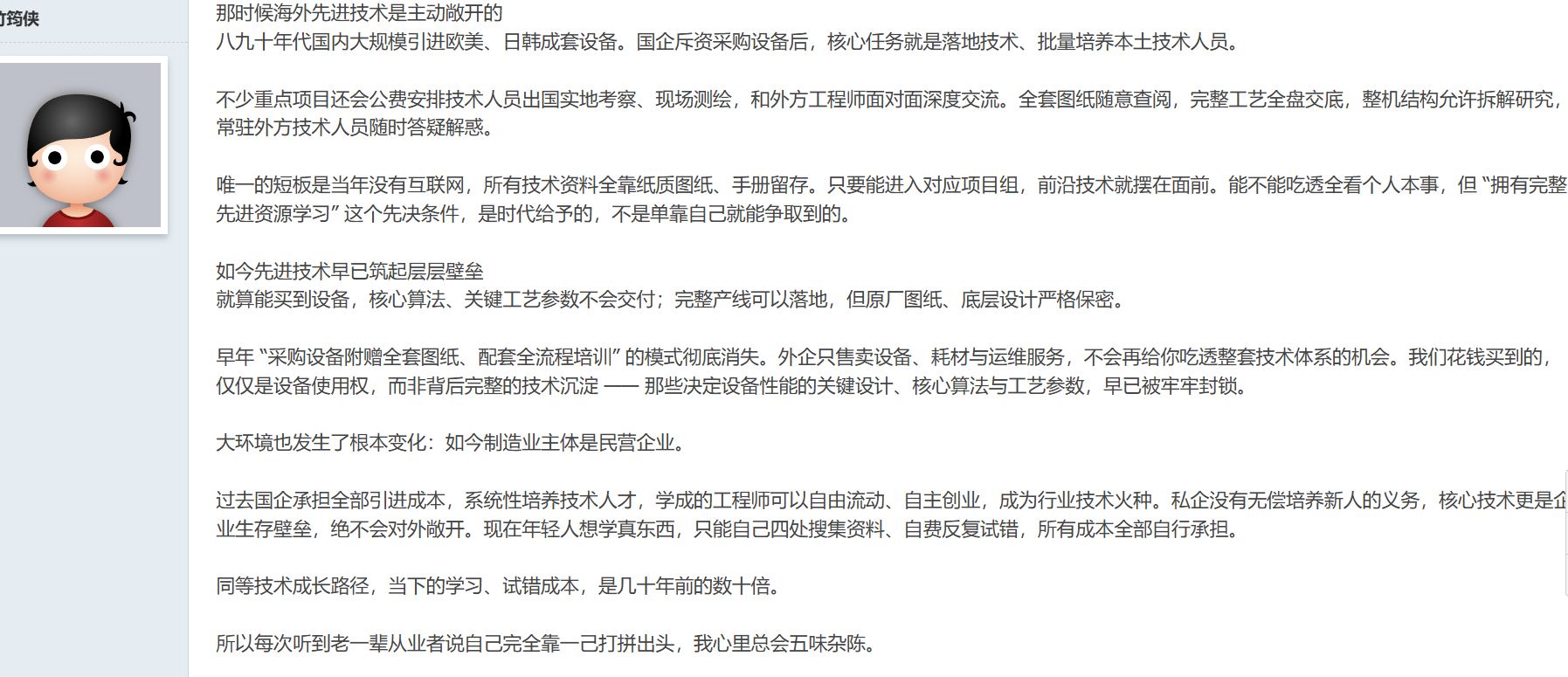

照他的说法,过去应该是遍地998才对。
998看了都得笑死,原来他自己的成长经历成了做梦。
鸡窝这帮家伙张口闭口就是图纸,仿佛设计就是画图。998的核心计算完全被忽视。
“整机结构允许拆解研究”你管这叫学习啊。
把“获得技术文档”等同于“掌握设计能力”,把“结构复刻”包装成了“技术学习”,用一种 “图纸崇拜” 消解了机械设计最核心的价值是设计逻辑与计算依据。
本质上是用逆向工程的入门步骤,代替了整个工程体系的建立过程。
把 “拆解测绘、查阅图纸” 描绘成当年技术学习的全部,既矮化了老一辈工程师的付出,也不符合当年国企技术引进的真实流程。
