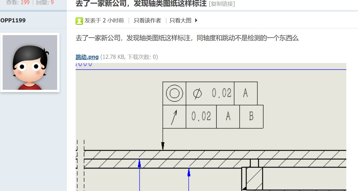

同轴度公差只控制被测轴线与基准轴线的偏离程度,不关心表面形状误差。
圆跳动公差综合控制偏心和圆度误差的叠加效果,它反映的是零件旋转一周时,表面相对于基准轴线的径向变动量。
径向圆跳动误差值 = 偏心引起的径向变动量(数值上等于同轴度的直径误差值) + 截面圆度误差值
由于圆度误差恒大于等于 0,因此必然存在关系:径向圆跳动误差 ≥ 同轴度误差(直径值)。
当圆跳动 0.02 A B 合格时,其中的偏心分量(也就是同轴度误差)必然≤0.02,因此同轴度 φ0.02 A 会自动满足。
反过来,仅同轴度合格,不能保证圆跳动合格,表面的圆度误差会让跳动值超出 0.02。
B 基准的存在只是统一了测量截面的方向,让跳动测量的定义更严谨,并没有提高对 “轴线对中” 的要求,也没有改变基准轴线本身,因此不影响上述 “跳动覆盖同轴度” 的核心逻辑。
