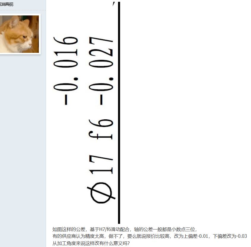

基本尺寸 Φ17 属于10~18mm 尺寸段,按 GB/T 1800.1 公差标准:
孔 Φ17H7:基准孔,下偏差 EI=0,上偏差 ES=+0.018mm(IT7 级,公差带宽 0.018mm)
轴 Φ17f6:基本偏差代号 f,上偏差 es=-0.016mm;IT6 级公差,下偏差 ei = es - IT6 = -0.016 - 0.011 = -0.027mm,公差带宽仅 0.011mm
对应间隙配合的理论特性:
最小间隙 Xmin = EI - es = 0 - (-0.016) = 0.016mm
最大间隙 Xmax = ES - ei = 0.018 - (-0.027) = 0.045mm
供应商提出的轴公差 - 0.01/-0.03,存在两个层面的本质问题:
加工能力层面:IT6 是精密 CNC 的常规经济精度Φ17 轴 0.011mm 的 IT6 公差,对于配备正规数控车床、拥有千分尺 / 杠杆比较仪检测能力的机加工厂,属于常规精密加工的正常水平:精车工序即可稳定达到,要求更高的加一道外圆磨削完全没有难度。
声称 “做不了” 的供应商,本质是设备老化、工艺管控能力不足,或缺乏精密配合件加工经验,属于能力与需求不匹配;
只能做到 0.02mm 公差(介于 IT7~IT8 之间),说明其加工水平停留在普通半精车级别,不具备精密配合件的稳定供货能力。
供应商没有采用“保持公差带位置、放大公差宽度”的正常放宽方式,而是把整个轴公差带向零线方向平移,直接压缩了设计预留的最小间隙:
修改后理论最小间隙:Xmin = 0 - (-0.01) = 0.010mm,比原设计压缩了 37.5%;
名义上是 “放宽公差”,实际是以牺牲配合的功能可靠性为代价的乱改。
在实际工程中,理论间隙还要扣除表面粗糙度峰顶、圆柱度圆度误差、同轴度误差、工作温升热膨胀等因素,有效工作间隙本就小于理论值。最小间隙压缩到 0.01mm 后,极容易出现局部间隙不足、运动卡滞、温升过快、磨损加剧,极端情况会出现咬合抱死,直接导致装配困难或功能失效。
如果需要降低加工难度、控制采购成本,合理做法是保持基本偏差不变、降低公差等级,例如将 f6 调整为 f7:
Φ17f7:上偏差 es 仍为 - 0.016mm,下偏差 ei = -0.016 - 0.018 = -0.034mm,公差带宽放宽至 0.018mm(IT7 级)
配合特性:最小间隙仍保持0.016mm 不变(核心功能安全余量完整保留),仅最大间隙从 0.045mm 变为 0.052mm
这种改法才是真正的 “放宽加工精度”:
加工难度从 IT6 降到 IT7,加工成本明显下降,同时完全保留了原设计的最小间隙储备,对绝大多数滑动导向、轻载回转场景都完全适用。
