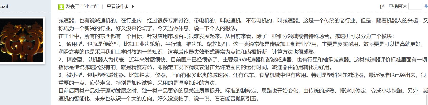

记得这个叫frazil的网友,十年前发了很多有意义的讨论帖,怎么今天突然冒出来发帖,写的跟弱智似的。
难道鸡佬又开始偷别人的密码,冒名顶替呢,真他妈的不要脸。
文中称“带电机的叫减速机,不带电机的叫减速器”,这是市场销售端的俗称,绝非行业严谨定义。
学术与设计领域的严谨表述是减速器是标准术语,指纯机械传动部件如齿轮、轴承、箱体,核心功能是降速增矩,本身不含动力源;
减速机是工业口语中的简化叫法,二者本质指代同一类产品,绝大多数场景可以通用。
真正“带电机的一体化成品”,行业内的标准名称是减速电机或齿轮马达,是电机与减速器出厂前集成匹配的成套产品,可直接通电使用。部分厂商销售时会将其简称为“减速机”,但这是商业语境的习惯,并非行业对两个名词的正式划分标准。
文中的三分法,如通用、精密、微小型是行业入门级分类,但每一类都只提了现象,没有触及真正的行业核心:
1. 通用减速器:远不止“皮实耐用、点蚀折断”
通用减速器的技术体系早已非常成熟,当前行业的核心矛盾早已不是“会不会坏”,而是能效、功率密度与免维护。
失效形式除了齿面点蚀、齿根弯曲折断,还有高速重载下的齿面胶合、润滑失效带来的磨损、轴承早期疲劳等,计算体系遵循 ISO 6336 / GB/T 3480 完整标准,并非“上学时教的知识”这么笼统。
行业现状是中低端同质化严重、内卷价格战,而高端市场如冶金、风电、盾构机长期被 SEW、弗兰德等外资占据,国产品牌正在从“能用”向“高可靠性、长寿命、低能耗”升级,核心突破点在材料热处理、齿轮修形、润滑密封技术上。
2. 精密减速器:“精度寿命”才是国产卡脖子的核心
文中提到了“精度寿命”这个传统减速器没有的指标,但没有解释它的本质,也没说清行业真实差距。
传统减速器只考核机械疲劳寿命,如L10 寿命,即 90% 样本不发生点蚀、断裂的时长;
而精密减速器的核心是精度保持寿命,额定工况下,传动回差、传动误差的衰退量不超过允许阈值的运行时间。
这才是国产与日系龙头纳博特斯克 RV、哈默纳科谐波的核心差距:不是出厂初始精度做不到,而是运行 6000~10000 小时后,柔轮疲劳变形、轴承磨损、齿面磨损导致的精度漂移量,国产产品普遍比进口高一倍以上。
产业现状是:谐波减速器国产替代率已超 90%,绿的谐波等厂商已进入全球供应链;但重载 RV 减速器的高端市场仍被外资主导,国产在重载工况下的刚度保持、精度寿命上仍有明显差距。人形机器人的爆发又带来了新的技术方向。
扁平式、轻量化、一体化关节减速器,对体积、效率、空载损耗提出了全新要求。
3. 微小型 / 塑料减速器:温度加速不是“简单升温”
文中只提了“温度加速试验”,但没解释为什么塑料齿轮要用温度加速,这恰恰是它和金属齿轮最本质的区别。
金属齿轮的失效以接触疲劳、弯曲疲劳为主,加速试验通常用载荷加速;
而塑料齿轮的强度、模量随温度升高会急剧下降,失效模式从齿根断裂变成热蠕变、齿面熔损、热变形卡滞,因此温度是影响其寿命的核心变量,加速试验基于阿伦尼乌斯模型构建温度 - 寿命等效关系。
2024 年实施的 GB/T 44846-2024《塑料齿轮承载能力计算》才是行业标志性事件,它首次将轮齿温度校核、摩擦磨损校核纳入强制计算环节,填补了国内空白,在此之前行业普遍参考德国 VDI 2736 标准。
这类产品的最大增量市场早已不是钟表仪器,而是汽车电子,如车窗、座椅、执行器、消费电子、智能家居、医疗设备,对静音、防水、小型化的要求远高于传统工业场合。
文中提到“标准小步快跑、智能化是方向”,都是正确的空话:
标准层面的真实变化是通用减速器国标修订周期长、节奏慢;
而精密减速器、人形机器人减速器领域,团体标准、行业规范先于国标出台,技术迭代快的领域用团标快速响应市场需求,再逐步升级为国标,这才是“小步快跑”的实际含义。
减速器智能化也不是抽象概念,当前实施方向 非常明确:通用减速器领域是内置振动、温度传感器,结合油液监测实现预测性维护,减少工业现场非计划停机;
精密减速器因为空间狭小,智能化更多体现在出厂前的全生命周期数据采集、数字孪生仿真匹配工况,而非在产品内部加传感器。
鸡窝顶别人名字发文章的通病,就是把行业入门级的分类和常识,用“行业专家讨论”、“新兴赛道”等话术包装成深度内容,全程没有数据、没有技术拆解、没有产业格局判断,读完和没读差别不大。
