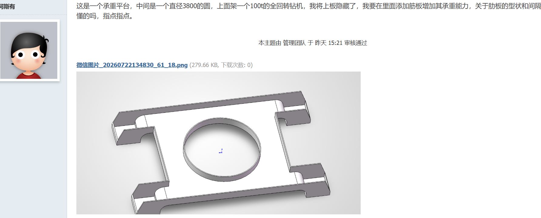

什么无知无畏,怎么死都不知道。
楼主就是个典型的例子,这画什么玩意啊。
用实心钢板去承重100吨载荷,一根型材没有。
封闭箱型 + 实心上下盖板的结构,内部所有肋板与上盖板的角焊缝、肋板交叉的焊缝,焊工完全没有操作空间,既无法伸枪施焊,也无法检查焊缝质量,属于 “无法制造的设计”。正规的封闭箱型梁,必须在腹板、盖板上预留焊接手孔、透气孔,焊后再补封,而不是全实心封闭。
中间空孔3.8 米直径,那整体平台尺寸应该是大于3.8米的大尺寸实心钢板,本身平面度就难保证,再加上内部密集筋板的焊接应力,焊后必然出现大面积波浪变形、翘曲,没有任何变形释放的余量,后续火焰校形的成本和难度极高,根本达不到全回转钻机要求的安装平面度。哪怕是铸铁平台,也会设计大量减重 / 卸力孔,就是为了给铸造应力、热变形留释放空间,焊接结构同理。
100 吨全回转钻机并非纯静载,还带回转偏载、扭矩和倾覆力矩,实心盖板本质是 “靠板厚硬扛”,材料利用率极低,自重极大但抗弯、抗扭刚度很差。载荷集中在中心圆孔边缘,没有合理的传力路径扩散到外围支撑,孔边极易出现应力集中开裂。
“型材搭接钢架 + 钢板”,。“主梁扛载荷”,传力清晰、工艺性好、变形可控。
外圈主框架用大规格 H 型钢焊接成矩形外框,四个支腿直接与主框架翼缘焊接,作为整体支撑。
H 型钢弯制环形梁,作为全回转钻机的直接承载体,100 吨载荷全部作用在这道环形梁上。
用 H 型钢作为径向传力主梁,一端焊接在中心环形梁上,一端连接外框主框架,12~16 道均布,是核心传力构件。型材的截面惯性矩远高于同重量的钢板筋。
主框架之间用小规格 H 型钢 / 槽钢做次梁。
所有焊缝均为外露作业,焊脚尺寸、熔透质量可控,探伤、后期维护都方便;
型材本身刚度大,焊接应力有释放空间,不会出现大平板的严重翘曲,后续调平成本极低;
自重更轻但承载、抗扭、抗倾覆能力远强于板式箱型结构,也方便管线、线缆从格栅下方布设
