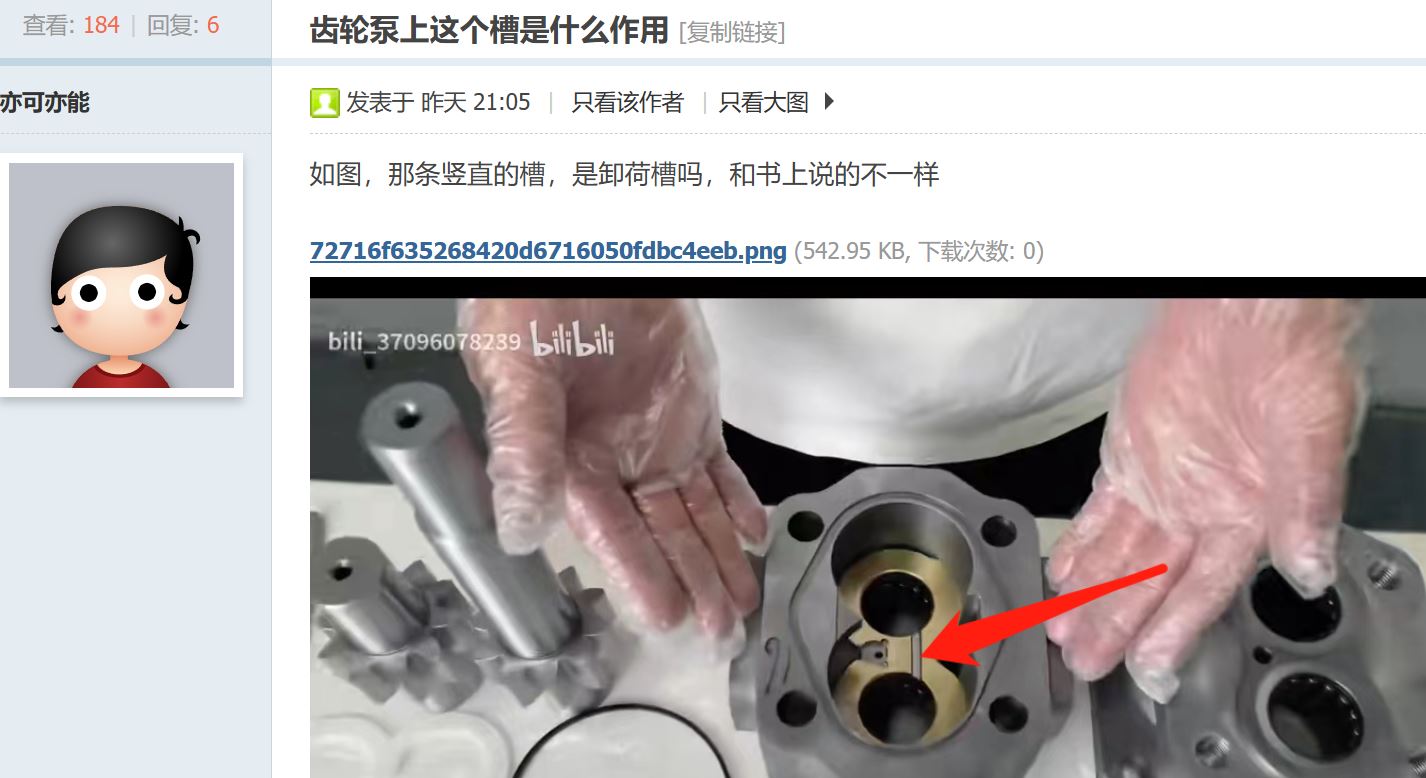

你不看那个槽的位置在哪,在啮合区域附近。同时楼主要结合左侧的槽位置和功能,就能明白。
它将齿轮啮合区的油液引入上下两个轴承孔,为轴承摩擦面提供润滑介质,同时带走摩擦热。
左侧更宽的槽是主卸荷槽齿轮泵为保证传动平稳,设计的轮齿啮合重叠系数大于 1,工作中会出现两对轮齿同时啮合的状态,形成与吸、压油腔均不连通的封闭困油容积。该容积随齿轮转动先减小,油液被剧烈挤压,压力骤升后增大,形成真空,析出气泡产生气穴,会引发振动、噪声并给轴承带来附加冲击载荷。
卸荷槽的核心作用是打破封闭:困油容积减小时,压油侧卸荷槽将高压油泄入压油腔;困油容积增大时,吸油侧从吸油腔补充油液,消除真空气穴。
槽宽设计更宽,是因为齿轮泵普遍采用非对称卸荷槽方案:卸荷槽整体向吸油侧偏移,且吸油侧槽宽更大,既能更充分补油、抑制气穴噪声,又能严格避免吸、压油腔通过卸荷槽串通,保障泵的容积效率。
左侧凹槽内部通常包含一个小孔(泄压/回油孔),用于将穿越轴承润滑后的油液引回低压吸油腔,完成轴承润滑的“高压引入和低压回流”完整循环。
