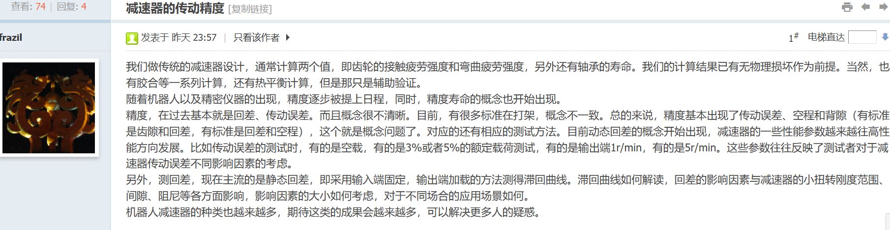

这是frazil本人吗,发的文跟弱智一样。
谈传动精度,又扯强度,简直了。
扯强度就扯呗,还胡说八道。减速器设计的强度校核是完整的轴系 - 齿轮 - 轴承体系,绝非只有齿轮和轴承。
传动轴作为核心承载件,弯扭复合疲劳强度校核是强制步骤:先按扭转强度初估轴径,结构设计完成后用当量弯矩法校核弯扭合成静强度;重要工况还需按疲劳安全系数法做精确校核,综合考虑应力集中、尺寸效应、表面质量对弯曲疲劳、扭转疲劳的影响。这是《机械设计手册》减速器章节的标准流程,也是机械设计课程的基础内容。
对于高速、重载、频繁正反转的减速器,轴的扭振特性、临界转速校核也属于常规计算项。认为减速器 “只有齿轮和轴承”,完全忽略了轴系这一传动核心载体。
“以有无物理损坏为前提” 是对疲劳设计的根本误解,疲劳强度计算的核心目标,恰恰是预防 “无明显碎裂但功能失效” 的累积损伤。
疲劳失效,齿面点蚀、齿根疲劳裂纹、轴的疲劳断裂是长期变载荷下的损伤累积结果,出现失效时零件往往没有 “瞬时物理损坏”,但已经丧失额定承载能力。
如果只以 “有没有物理损坏” 为判断标准,直接做静强度校核即可,完全不需要引入疲劳寿命计算。这句话恰恰暴露了作者分不清静强度与疲劳强度的设计边界。
胶合与热平衡绝非 “辅助验证”,是关键工况下的一票否决项。
胶合是高速、重载、硬齿面齿轮传动的核心失效模式之一,属于突发性灾难性失效 —— 油膜破裂后齿面金属直接熔焊、撕裂,可在数分钟内造成整副齿轮报废,风险等级远高于渐进式的疲劳点蚀。
国际标准 ISO13989-1、国内指导性技术文件 GB/Z 6413.1/2 均专门规定了闪温法、积分温度法的胶合承载能力计算方法;对于高速齿轮、重载行星齿轮,胶合校核是与接触疲劳、弯曲疲劳并列的三大强度项,绝非辅助。
低速重载工况还会出现冷胶合,同样需要专项校核。
热平衡是减速器选型的必过项,在蜗轮蜗杆、大功率连续运转、密闭式精密减速器中是核心约束:
减速器的发热来自齿轮啮合摩擦、轴承摩擦、搅油损耗,当散热量不足以抵消发热量时,油温持续升高会导致润滑油粘度下降、油膜破裂,直接触发胶合与加速磨损;同时零件热膨胀会改变齿轮侧隙、轴承预紧量,破坏传动精度与配合可靠性,最终引发连锁失效。
蜗轮蜗杆减速器因滑动摩擦大、效率低,热平衡不合格的案例远多于强度不合格,行业内素来有 “蜗杆传动先算热,再算强度” 的共识。
减速器精度指标在机械传动领域早已形成明确的定义体系,不是只有回差和传动误差:
齿侧间隙(齿隙)是齿轮副的设计间隙,用于补偿制造误差、热变形和存油;
回程间隙(背隙 / 回差)是输入端固定时,输出端正反向的空程转角;传动误差是单向运动时输出实际转角与理论转角的偏差,综合反映加工、装配、变形的影响;
扭转刚度、滞回特性是负载下精度保持性的核心指标,在精密传动中与回差同等重要;
延伸出定位精度、重复定位精度等系统级指标。
这些概念的物理边界在教材和标准中一直清晰,所谓 “概念不清晰” 本质是楼主自身对指标体系缺乏系统认知。
国内精密减速器标准体系已经完成了术语与方法的统一,不存在所谓 “概念打架”:
- 通用方法标准GB/T 40731-2021《精密减速器回差测试与评价方法》 统一了回差的术语定义、静态 / 动态测试方法,明确了几何回差、弹性回差的划分,且注明了与各产品标准的数值对应关系;
- 产品标准层面,GB/T 37718-2019(摆线减速器)、GB/T 30819-2024(谐波减速器)、GB/T 12601(谐波传动术语)各自对应细分产品,核心定义与通用标准自洽;
- 行业内存在的 “背隙、回差、空程” 表述差异,更多是不同应用场景的俗称习惯(如机床行业叫背隙、仪器行业叫空程),并非标准定义冲突。把民间俗称混淆说成 “标准打架”,属于不负责任的表述。
前文声称 “概念不清晰、标准打架”,后文罗列的传动误差、空程、背隙、齿隙、回差,本身是不同层级的概念:
齿隙是零件级几何参数,回差 / 背隙是整机级静态指标,空程是系统级运动特性,三者有因果关联但物理意义不同。
楼主自己混淆了参数层级,反而归咎于标准混乱,属于典型的 “自己看不懂就说标准错了”。
回差,无论是静态还是动态的物理量是角度,工程常用单位是角分(arcmin),高精度场合用角秒(arcsec),和转速单位 r/min 没有任何关系。
文中提到的 “输出端 1r/min、5r/min”“3% 额定载荷”,是传动误差 / 动态回差测试的工况条件,用来控制测试时的速度、负载水平,以区分几何误差、弹性变形、惯性阻尼的不同影响,完全不是回差的单位。
滞回曲线的解读、回差的影响因素权重,在精密传动领域已经有非常成熟的工程结论,根本不是 “悬而未决” 的问题:
滞回曲线解读:横坐标为输出转角,纵坐标为加载转矩;
载荷过零点的转角差为静态回差;
曲线线性段斜率为扭转刚度;
曲线包络面积对应阻尼损耗;初始低刚度段对应间隙消除过程,高刚度段对应零件弹性变形。
影响因素权重:小负载 / 空载下,回差主要由几何间隙(齿隙、轴承间隙、配合间隙)决定;
中高负载下,弹性变形占比显著上升;阻尼主要影响动态工况下的响应滞后与振动特性。
场景选型原则:点位换向场景优先控制静态回差;
连续轨迹运动场景重点控制传动误差与动态刚度;
重载高精度场景需同时保证几何间隙与扭转刚度。
楼主把成熟的工程常识包装成行业疑问,本质是自身知识储备不足,只能以提问代替输出。
减速器的精度特性、滞回行为、寿命评估的研究已有数十年积累,从理论模型、测试标准到工程应用都形成了完整体系,并非等待突破的空白领域。
这类表述的作用,是用 “行业展望” 的话术掩盖内容空洞,假装站在行业前沿,实则没有输出任何有效信息。
整体来看,这篇文章的典型问题是:用 “科普 + 行业观察” 的口吻,输出大量违背基础工程常识的错误结论,把行业内早已成熟的知识包装成 “新趋势”,对标准体系无依据否定,同时混淆物理量与测试条件,属于典型的流量型外行内容。
所以结论就是不是frazil本人。
