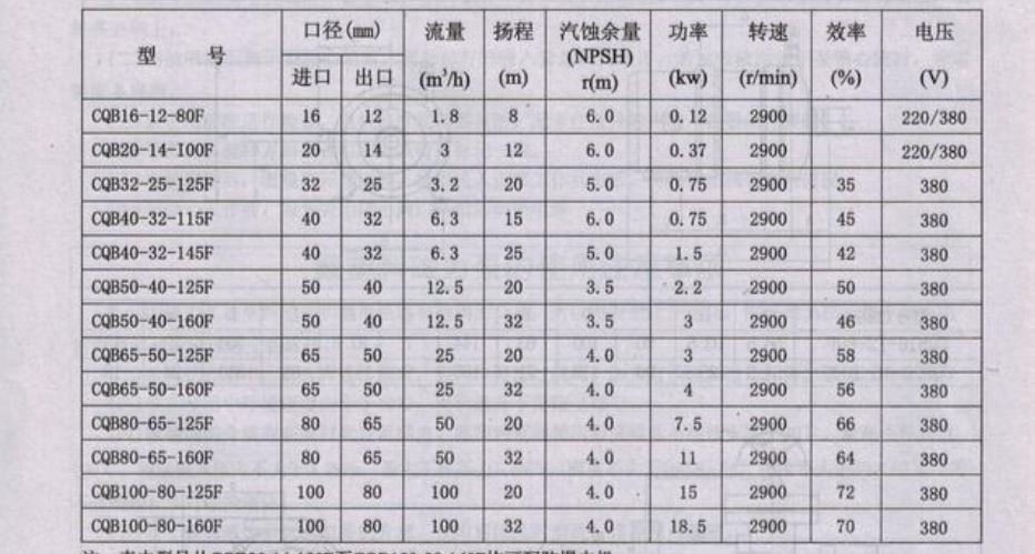

寻找化工泵,水温接近100℃,长时间连续使用。溶液主要为偏向中性的盐溶液,浓度为3%。水中基本不含固体,可能偶尔有铁屑,基本尺寸在1mm以内。流量30L/min,扬程10m左右,使用空间不大于200✘150✘150,电压380V,也可以是24V直流电。谢谢!

发表于 2026-7-27 10:14:03 | 显示全部楼层
https://detail.1688.com/offer/972555568844.html
CQB20-15-75F防爆氟塑料磁力离心泵
氟塑料(F46/PFA)完全耐受中性盐溶液腐蚀,不受氯离子浓度影响;
耐温范围 - 20℃~120℃,刚好覆盖 100℃工况;
无金属腐蚀风险,长期连续运行可靠性高。
氟塑料泵流量范围Q=0.8~100m3/h
扬程范围H=3.2~50m
  功率范围:0.18~18.5KW
   转速范围:2900r/min
    电压范围:220V 380V
       材质范围:F46、聚全氟乙丙烯、特氟龙
        输送温度范围:-20~100℃(高于80度请申明)
         周围环境温度:<40℃
          环境湿度:<90%
           吸入压力范围:0~0.2Mpa
            密封形式:无轴封
             密封:O型圈 氟橡胶
              安装方式:卧式
               驱动方式:电动
                适合环境:室内、户外(户外防水)
