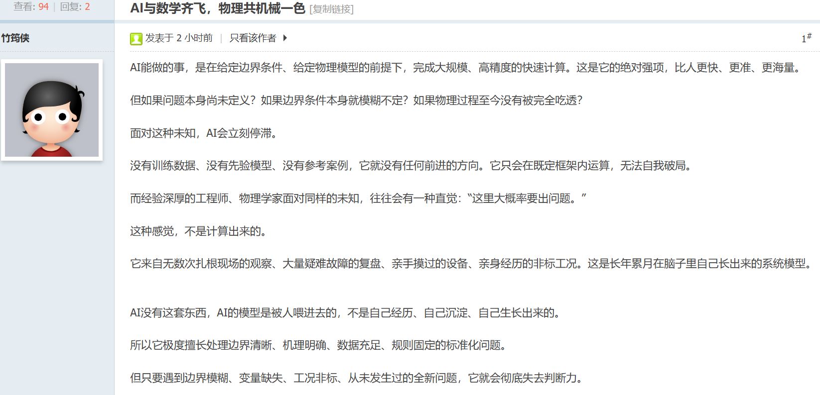

鸡窝那帮玩意,老以为自己可以做什么深刻探讨。你看这都是胡说八道什么玩意?
鸡窝们的通病,就是喜欢造对立、造神话。
要么把 AI 吹成无所不能的颠覆者,要么把 “老工程师经验” 捧成脱离理论的玄学;
一边高喊尊重工程,一边连最基本的 CAE 和 AI 的技术边界都分不清;
一边批判 AI 的局限性,一边自己用同样的思维方式,把另一个东西也神化了。
那句 “给定边界条件、给定物理模型下,AI 能完成大规模高精度快速计算”,是典型的概念混淆。
具备 “高精度、有理论保证的物理计算” 能力的,从来不是 AI,而是有限元分析(FEA)、计算流体力学(CFD)这类传统 CAE 数值方法。
有限元 / CAE 的根基是确定性物理方程:它从弹性力学、纳维 - 斯托克斯方程、热力学定律等第一性原理出发,通过网格离散把连续偏微分方程转化为线性方程组求解。每一步计算都有明确的物理意义和数学边界,结果的正确性由物理定律兜底,只要模型和边界正确,解就是收敛且可信的。
当前主流 AI(大模型、数据驱动的神经网络)的根基是统计拟合:它不求解物理方程,而是从海量已有数据中学习输入输出的映射关系。它给出的 “仿真结果” 本质是插值预测,精度严格受限于训练数据的覆盖范围;遇到训练集外的工况,结果就可能完全偏离物理规律,且无法自证正确性。
不存在 “人算不出来、只有机器能算出来” 的物理问题,有限元的本质就是把复杂连续体拆成无数小单元逐个计算,人手工也能算粗网格,只是算力限制了规模和精度。计算的正确性锚点是物理理论,而不是 AI。如果一个结果人从原理上都无法验证,那它本身就不具备工程可信度。
AI 在仿真领域的真实定位,从来不是 “替代计算”,而是加速工具:比如用代理模型快速近似仿真结果、辅助前处理网格划分、从历史数据里归纳失效模式。它能把 “小时级” 计算压缩到 “秒级”,但代价是牺牲了严格的物理确定性,只能做设计迭代的初步参考,最终校核依然要回到传统求解器。把 CAE 的功劳算在 AI 头上,本质是偷换概念制造噱头。
把工程师的 “直觉” 描绘成脱离计算、脱离理论的神秘天赋,一边强调实践一边否定理论,这是完全违背认知规律的。
工程直觉从来不是凭空长出来的 “感觉”,它是显性理论知识经过海量实践内化后,形成的潜意识快速推演。
从认知科学的角度,它符合知识转化的螺旋规律:
人先通过学习掌握显性知识,也就是力学公式、材料本构、失效理论这些理论体系;
再通过大量现场调试、故障排查、非标工况处理,把显性知识和真实场景反复碰撞、校准;
最终理论框架和经验数据共同内化为大脑里的 “隐性系统模型”,遇到问题时能跳过显式计算步骤,快速完成模式匹配和量级判断,表现出来就是 “直觉”。
资深工程师那句 “这里大概率要出问题”,本质上是大脑在瞬间完成了一整套简化计算:应力集中系数、疲劳裕度、热变形耦合、加工公差叠加…… 这些判断的底层坐标系,依然是基础物理和力学理论。没有理论打底的 “经验”,只是零散的个案记忆,不具备可迁移性,更不可能支撑对全新问题的预判。
那不是直觉,是瞎蒙。
反过来,只懂理论没有实践,确实会陷入 “理想模型脱离真实工况” 的误区,但这是理论应用的深度问题,不是理论本身的问题。理论定义了物理世界的边界和规律,实践负责补充边界内的非线性细节、修正理想假设,二者是螺旋上升的互补关系,绝不是非此即彼的对立。把 “实践重要” 偷换成 “理论不重要”,是非常低级的逻辑谬误。
