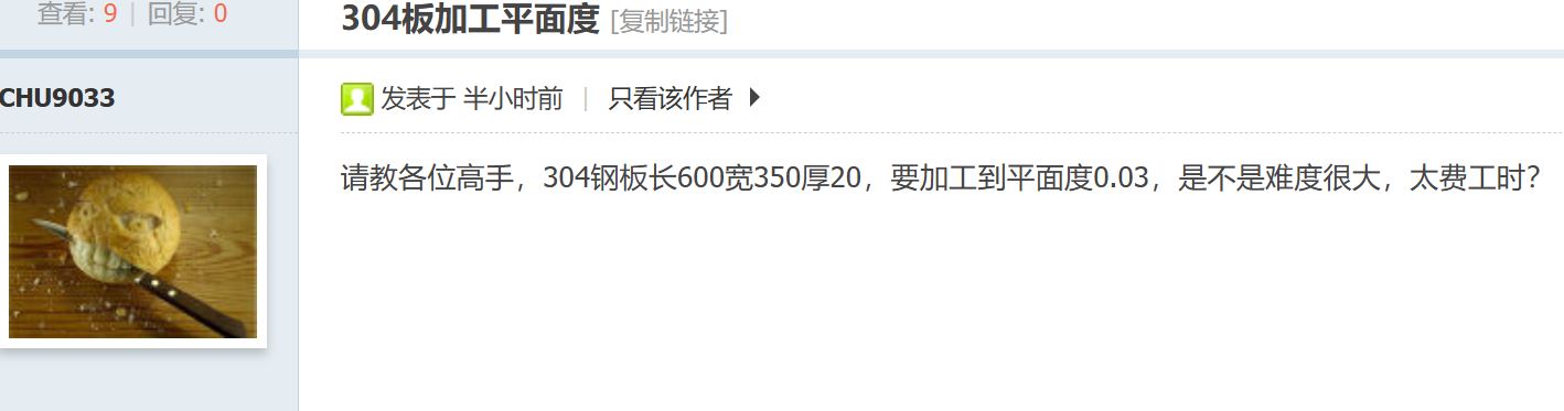

这个加工要求属于中高难度等级
发表于 2026-8-4 20:03:42 | 显示全部楼层 |阅读模式
304 奥氏体不锈钢的难加工属性,是平面度超差的核心诱因:
加工硬化极强:粗铣后表层会形成硬度达 HRC35~40 的硬化层,不仅加速刀具磨损,更会在表层形成不均匀的残余应力,是后续时效变形的主要来源。
导热性差:导热系数仅为 45 钢的 1/3 左右,磨削时热量极易积聚,工件局部温升会产生热翘曲;冷却不充分还会造成表面烧伤、磨削波纹,直接破坏平面度。
塑性高、粘刀严重:粗铣表面易出现撕裂、积屑瘤,表面应力分布极不均匀,会进一步放大地应力释放后的变形量。
20mm 厚度属于中薄板,600mm 跨距下工件刚性有限,装夹力、自重、切削力都会产生弹性变形 —— 加工时被强制压平 “看起来合格”,松开装夹、温度冷却后就会回弹超差。
对标设备能力:普通国产 M7130 平面磨床的出厂工作台平面度约为 1000mm 内 0.02mm,但受装夹、热变形、砂轮状态影响,普通工厂不加管控只能稳定做到 0.05~0.1mm/600mm 的水平。
20mm 厚 304 板多为热轧供货,板材本身就带有轧制内应力,下料切割后应力重新分布,直接加工必然变形。
粗加工的切削应力会与原材料应力叠加,如果省略去应力工序,哪怕当时磨到 0.03mm 以内,放置 1~3 天后应力释放,平面度大概率会超差到 0.1mm 以上。
优化后的完整工艺链如下:
下料→粗铣双面→人工去应力退火→半精铣→(二次低温时效,可选)→精密平磨粗磨→精密平磨精磨(无火花光刀)→(必要时平面研磨)
