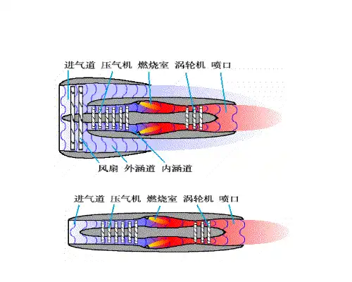

燃气涡轮发动机的基本工作原理都相同:把一团气体压缩,注入燃油,点燃后,把产生的高温气体喷出,获得推力。其最基本的结构是压气机、燃烧室和涡轮。
然而,根据结构的不同,燃气涡轮发动机分为四种:涡喷、涡扇、涡轴、涡桨。
涡喷的喷流速度远高于飞机飞行速度,喷出的气体仍携带大量剩余动能,这部分能量没有转化为对飞机的推进功,属于 “动能浪费”。
飞行速度越低、喷流速度越高,推进效率就越低。
涡喷的喷流速度极高,在高速飞行下,“喷流速度 / 飞行速度” 的比值缩小,推进效率反而上升。
涡扇在涡喷基础上增加了风扇与外涵道;燃气除驱动压气机,还额外驱动低压涡轮带动风扇,风扇推动大量外涵道空气产生推力,推力由 “内涵喷流 + 外涵风扇” 共同提供。既然大部分能量都给了涡轮,剩下的能量并不多,喷出去也不会浪费很多能量。

涡喷都没有涡扇“有劲”
涡喷靠燃烧膨胀然后产生高速尾流,为了保证燃烧充分和效率进气量是需要控制的,也就是最终排出的工质是取决于燃料与氧气的配比的。这样的话为了提高推力,要么提高发动机的喷口速度要么提高喷嘴大小。
像飞机发动机,因为体积和气动布局的限制,那么只能提高喷口速度,那就需要加大燃烧室压力,然后对应的燃烧室温度也会提高,现在发动机的问题就是后涡轮材料的耐温是有极限的,也就是说喷口的速度是有极限的。
像火箭发动机,因为没有后涡轮,预混后直接注入燃烧室,经过文丘里口,就能让喷口速度跨越声速,整个喷嘴也可以做的很大。只要整个喷嘴材料和冷却没有问题。
涡扇就不一样,有涵道比的问题,现在民用的涵道比好像可以干到8,也就是喷出去的气体是燃烧气体的9倍。这样的话在低速的时候,产生同样推力的情况下,出口速度就能大幅度的减低.但是超音速就没法这样玩了,燃烧室和后涡轮和也会和涡喷有同样的问题,前面的涡扇也是因为太大,转速过高在叶片尖端超过音速就很难把速度提上去了。
简单一点来说就是,对于飞机来说,涡喷就像一个牛人,什么都自己干,涡扇就像牛人带了一堆马仔一起干,这样就能充分发挥牛人的作用,但是当牛人特别牛的时候很多马仔就跟不上了,就会拖后腿。
