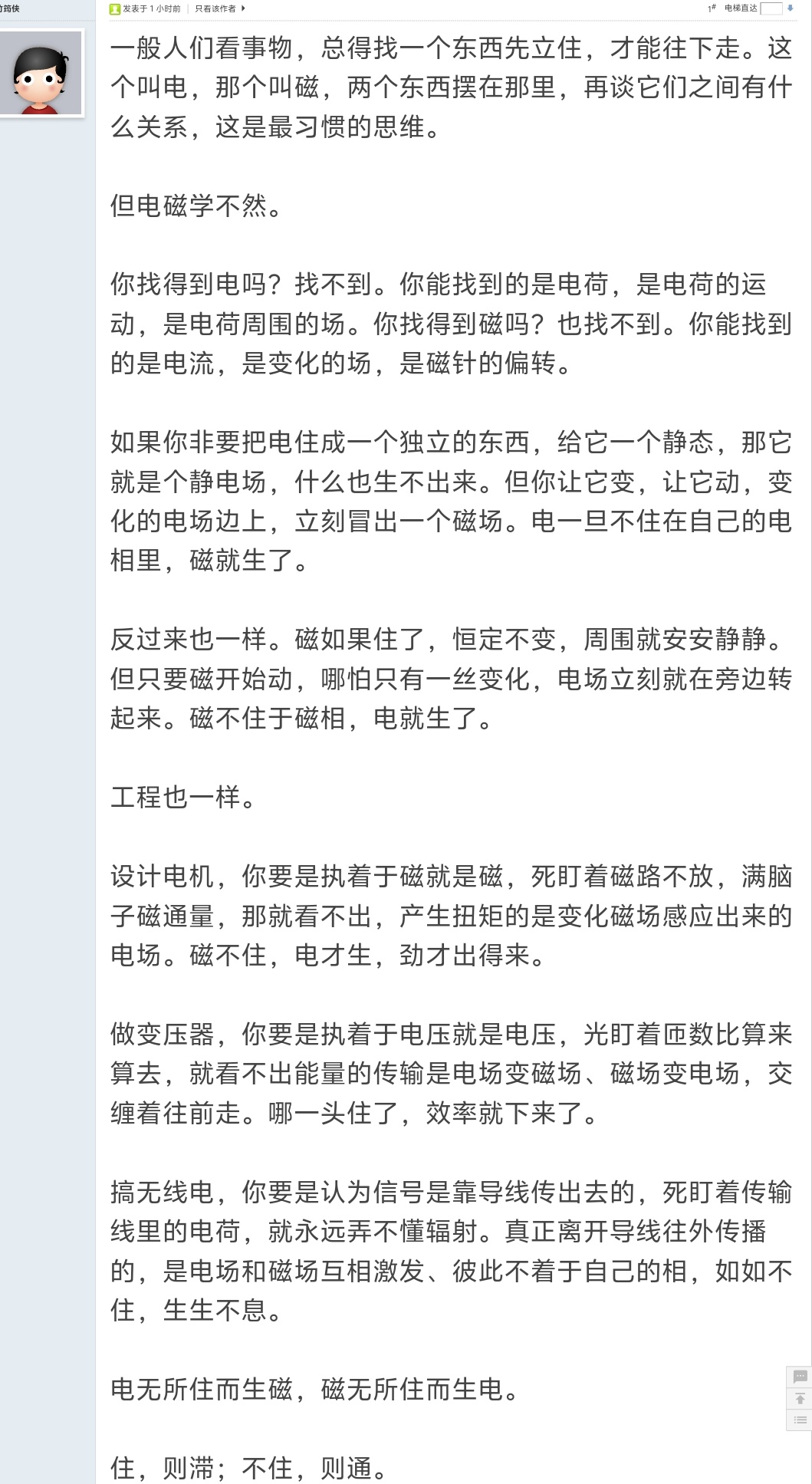

什么叫厚颜无耻,这就最明显的例子。自己是什么逼货,自己肚里有什么不清楚?你照书抄也行,非要拿文言文去描述电磁现象。
用似是而非的东方哲学术语包装半吊子物理概念,靠偷换定义制造 “通透感”,实则在核心物理逻辑、工程原理上错得一塌糊涂。
开头说 “找不到电、找不到磁,只能找到电荷、电流、场”,本质是偷换概念的文字游戏:
它先凭空捏造了一个 “脱离场而独立存在的、静态的‘电本体’‘磁本体’”,再宣布这个不存在的东西不存在,以此套入 “无所住” 的话术。
而在正经电磁学里,电场、磁场本身就是客观存在的物质形态,是统一电磁场的两个侧面,它们具备能量、动量,能对电荷施加力的作用,完全是可观测、可测量的物理实在。说 “电、磁不存在”,就像说 “房子不存在,只有砖和瓦” 一样,是把 “整体概念” 和 “存在形式” 混为一谈。
金属导体中自由电子的漂移速度仅为毫米 / 秒甚至微米 / 秒量级,远慢于电流的传导速度。电流是宏观统计的集体效应,是整个导体中电子在电场驱动下的定向漂移的整体表现,并非单个电子从导线一头 “飞” 到另一头。傻逼把电流等同于 “电荷的远距离运动”,是典型的微观认知错误。
说 “静电场什么也生不出来”,这句话在静电学范畴内勉强成立。静止的电荷只激发静电场,确实不产生磁场。但它接下来的引申完全站不住脚,核心错误是混淆了静电场和恒定电场:
静电场:源是静止的电荷,场不随时间变化,导体内部电场为零。
恒定电场:源是稳恒分布的运动电荷(直流电流),场的分布不随时间变化,但导体内部存在持续电场推动电荷流动。
稳恒直流的电场是恒定的,但因为电荷在持续运动,依然会激发稳恒的磁场。这直接击穿了傻逼 “住则滞” 的诡辩。
场的分布 “住” 了,磁照样存在,因为 “源” 在动。
反过来,恒定磁场确实无法感应出涡旋电场,,但这是麦克斯韦方程的定量规律,和 “住不住相” 没有任何关系。
所有旋转电机产生恒定平均电磁转矩的核心前提,就是定子磁场与转子磁场在空间上保持相对静止:
同步电机:转子励磁磁场与定子旋转磁场同速同向旋转,空间相对静止,产生持续稳定的转矩;
异步电机:转子感应电流产生的磁场,最终也会与定子旋转磁场保持同速(转差率是转子机械转速与同步速的差值,两个磁场的空间转速始终一致);
直流电机:靠换向器机械换向,始终保持电枢磁场与励磁磁场在空间上相对静止。
如果两个磁场存在相对运动,电磁力会随时间正负交变,平均转矩为零,根本无法实现持续的能量转换。
这是电机学最基础的 “双旋转磁场理论”,也是区分参与能量转换主磁通和不参与能量转换漏磁通的核心依据。
文章说 “产生扭矩的是变化磁场感应出来的电场”,完全是把 “感应电动势” 和 “电磁转矩” 混为一谈:
导体切割磁感线会感应出电动势,这确实需要相对运动;
但产生转矩的本质是两个磁场之间的相互作用力,不是什么 “变化磁场感应的电场”。
不谈主磁通、漏磁通,不谈磁场的相对静止,用 “磁不住才生电” 来解释电机转矩,纯属脱离工程实际的文字游戏。
文章说 “能量传输是电场变磁场、磁场变电场交缠着往前走”,是把电磁波传播原理硬套在了变压器上。
变压器的能量传递核心是交变主磁通对原、副绕组的磁耦合:原边通交流电产生交变主磁通,主磁通同时交链两侧绕组,在副边感应出电动势,实现电能 - 磁能 - 电能的转换。能量是通过铁芯中的主磁通耦合传递的,不是电磁场交替激发 “传过去” 的。
变压器设计的核心正是主磁通与漏磁通:主磁通决定感应电动势和铁芯损耗,漏磁通决定漏抗和短路特性,这才是工程设计的核心。
“电场磁场互相激发、脱离导线传播” 这个结论本身,在真空中电磁波传播的层面是符合麦克斯韦理论的。
但文章的问题在于:
把严谨的物理定律包装成了 “不着于相” 的禅理,把定量的场方程变成了鸡汤式的感悟;
无线通信的物理载体是电磁波,但 “信号” 本身是调制、编码的信息层概念,电磁辐射只是物理传输手段,二者不能混为一谈。
真正的电磁统一、场的相互转化,是麦克斯韦方程组用精确数学描述的定量规律,是相对论下不同参考系的协变统一,和 “无所住而生其心” 没有任何逻辑关联。把工程物理玄学化,除了制造文字快感,对理解真实的电磁世界毫无帮助。
