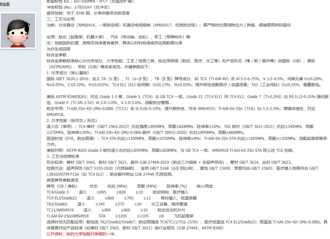

“300M 性能优秀”,完全推导不出 “钛合金不能用在起落架关键件” 的结论。
鸡窝们的核心认知谬误,航空结构设计的核心约束是重量,不是单纯堆强度。如果只看绝对抗拉强度,那所有航空结构都该用超高强度钢。但现实是从机身到机翼再到发动机,钛合金、复合材料的占比越来越高,核心逻辑就是比强度带来的减重收益。
用 “硬度不如模具钢” 否定航空结构材料,属于完全的外行视角。
起落架构件的核心考核指标是静强度、疲劳寿命、断裂韧性、抗应力腐蚀、比强度,表面硬度只是针对磨损部位的次要指标,完全不能作为核心评判标准。
材料的工程应用,远不是拉一张参数表就能判定的。
纯净度、锻造成型性、热处理稳定性、缺陷敏感性、机加工工艺、长期服役的疲劳与腐蚀行为,每一项都决定了材料能不能用、好不好用。
波音、空客几十年的工程迭代和适航验证,其严谨性远非自媒体的纸面对比可比。
只拿最通用的退火态 TC4(Ti-6Al-4V,抗拉约 900MPa)去和 300M 对标,刻意回避了航空起落架专用的近 β 型高强度钛合金:
Ti-6Al-6V-2Sn(国内对应 TC6)固溶时效态:抗拉强度≥1205MPa,屈服≥1105MPa;
Ti-10V-2Fe-3Al(Ti-1023):抗拉强度可达 1100~1300MPa,断裂韧性优异,锻造塑性好,是大尺寸整体锻件的首选钛合金;
Ti-5Al-5Mo-5V-3Cr(Ti-5553):固溶时效后抗拉可达 1300~1500MPa,强度水平已接近部分中低强度超高强度钢,同时保持钛合金的低密度优势。
钛的密度约 4.5g/cm³,仅为钢(约 7.85g/cm³)的 57%。即便按 1300MPa 抗拉计算,高强度钛合金的比强度(强度 / 密度)也显著高于 300M 钢—— 这才是航空结构选材最核心的指标之一:在满足强度要求的前提下,最大限度降低结构重量,直接对应燃油消耗、航程与商载能力的提升。
所谓 “起落架不用钛合金”,完全与全球主流客机的实际设计相悖,且应用部位均为传力链上的核心受力件:
波音 777:主起落架的核心传力构件 —— 小车横梁(Truck Beam),采用的就是 Ti-1023 钛合金大型整体锻件,单锻件重量可达数吨,直接承接并传递着陆冲击载荷,绝非所谓 “不重要的连杆”。
波音 787、空客 A350:新一代宽体机的起落架设计中,大规模引入 Ti-5553、Ti-1023 钛合金替代传统高强度钢,覆盖撑杆、扭力臂、挂架梁等多个主受力部件,减重效果可达 20%~30%,是全机轻量化设计的关键一环。
国产 C919:起落架系统中同样包含多项高强度钛合金锻件,均通过了中国民航局的适航审定,属于起落架传力链上的关键承力部件。
这些机型的材料选型,都经过了静强度、疲劳寿命、断裂韧性、冲击、腐蚀环境等上千项试验验证,走完了完整的适航审定流程,是全球航空工业集体验证的成熟技术路线。
民航起落架从来不是 “全钢” 或 “全钛” 的二元选择,而是根据不同部位的载荷特征、空间约束、成本要求,分级匹配材料:
超高强度钢(300M 等):用于载荷最集中、尺寸受限最严格的部位,比如支柱外筒、活塞杆、轮轴。这类部位需要极致的绝对强度和表面耐磨性,钢的绝对强度优势、工艺成熟度、成本优势不可替代。
高强度钛合金:用于尺寸空间相对充裕、减重收益最显著的主承力结构,比如小车梁、扭力臂、侧撑杆、起落架梁接头等。这类部位用钛合金可以在满足强度、疲劳、断裂韧性要求的同时,大幅降低结构重量;且钛合金天然的抗大气腐蚀能力,也能降低起落架的日常维护成本。
