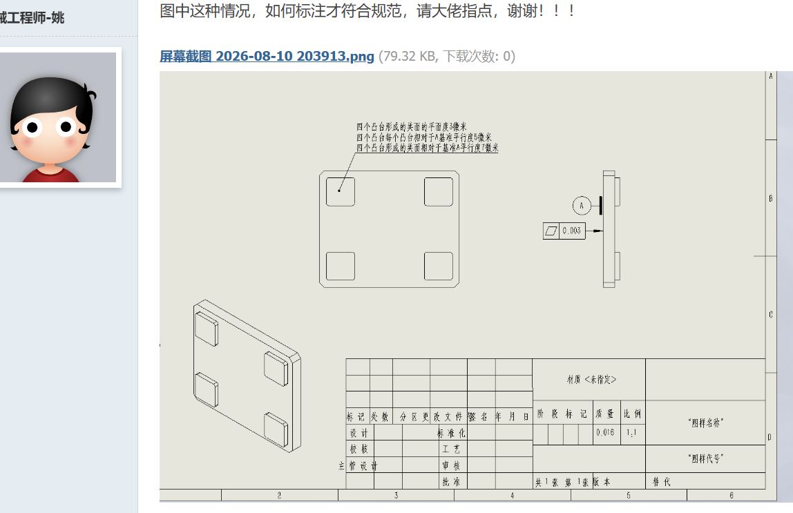

不是如何标注 而是公差带要求合不合理
发表于 2026-8-11 13:34:10 | 显示全部楼层 |阅读模式
其本质是将四个离散的凸台顶面视为一个单一的整体平面,用一对间距 3μm 的平行平面(方向、位置浮动的最小包容区域)统一包容所有凸台顶面,控制四个凸台之间的高低差与相对倾斜,保证装配时的共面贴合,标注应使用平面度公差框格加CZ符号。
用一对平行于基准 A、间距 7μm 的平面,统一包容四个凸台的整体共面,控制整个安装面相对于基准面的倾斜方向。定向公差值(7μm)大于形状公差值(3μm),也符合公差基本原则:定向公差可以同时约束形状误差,因此定向公差值通常大于等于对应形状公差值。
不合理的公差要求,每个凸台相对于 A 基准平行度 5μm。
没有上面两条公差带要求,单独存在时是合理的。但放在这套 “共面设计” 的公差体系中,存在三处核心问题:
平行度是方向公差,仅控制要素相对于基准的倾斜,不控制要素的绝对高低位置。如果每个凸台单独都满足对 A 的 5μm 平行度,那么四个凸台整体必然满足≤5μm 的平行度,第三条 “整体平行度 7μm” 的要求会被自动覆盖,形同虚设,属于无意义的过度约束。
从公差传递逻辑看,整体联合要素的定向公差,是单个要素定向误差的宏观累积,整体公差值理应大于等于单个要素的公差值。
但图中单个凸台平行度(5μm)反而比整体联合平行度(7μm)更严格,属于典型的公差层级倒置 —— 用更严的单要素公差去约束一个更松的整体要求,既没有必要,还会无端提升加工难度和成本。
图纸明确要求四个凸台 “共面”,核心设计思路是将四个凸台作为一个整体功能面使用。这种场景下应该用联合公差带统一控制整体的形状和方向,而单独给每个凸台标平行度,是把四个面当作独立要素控制,和 “共面整体” 的设计思路完全冲突,属于两套公差逻辑的混用。
