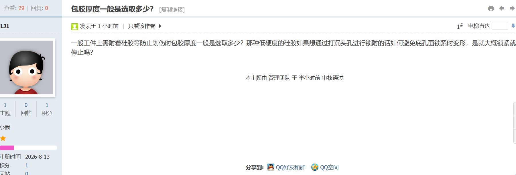

神他妈的软硅胶覆盖到沉头孔上
发表于 2026-8-13 15:37:14 | 显示全部楼层 |阅读模式
包胶厚度的核心决定因素是划伤风险等级、接触压力、硅胶硬度,核心原则是:软胶层厚度需覆盖硬质点粒径 + 接触变形量,同时避免过厚导致尺寸超差、粘接失效。
行业内按防护等级的常用经验值如下:
仅防摩擦划痕、细粉尘颗粒刮伤,对应电子件周转治具、平面贴合定位、轻载工件接触面,划伤源为灰尘、轻微滑动摩擦。
常用硬度:邵氏 A30~50
推荐厚度:0.5~1.5 mm,常规工况选 1 mm 即可满足需求。
防轻微磕碰、金属边角划擦,对应机加工工件搬运承载、工装夹具定位面、普通五金件防护,划伤源为金属毛刺、零件边缘、轻度碰撞。
常用硬度:邵氏 A20~40
推荐厚度:1.5~3 mm,常规选 2 mm,兼顾防护性与尺寸稳定性。
防冲击、掉落、硬棱角刮削,对应重型工件承载、跌落缓冲、强摩擦工况,划伤源为硬金属棱角、大颗粒杂物、冲击载荷。
常用硬度:邵氏 A10~30 低硬度硅胶
推荐厚度:3~8 mm,载荷越大、冲击越强,厚度相应增加,同时需保证胶层与基底的粘接强度。
螺丝锁附的核心是靠刚性面贴合提供稳定预紧力,沉头锥面全覆盖软硅胶属于典型的功能边界错误,会带来三个不可逆问题:
锁紧时胶层被挤压,出现不可逆的压缩永久变形,后续预紧力持续衰减,螺丝松脱;
沉头锥面的胶层受力不均,工件会偏移、倾斜,定位精度完全失效;
低硬度硅胶蠕变性强,长期受力会从孔边溢出、撕裂。
因此正常工艺中,螺丝孔、定位孔等功能面必须做避胶处理,比如包胶前遮蔽、包胶后二次铣除,孔周预留 3~5mm 的刚性金属贴合面,这不是 “可选优化”,是锁紧结构的基本设计要求。
