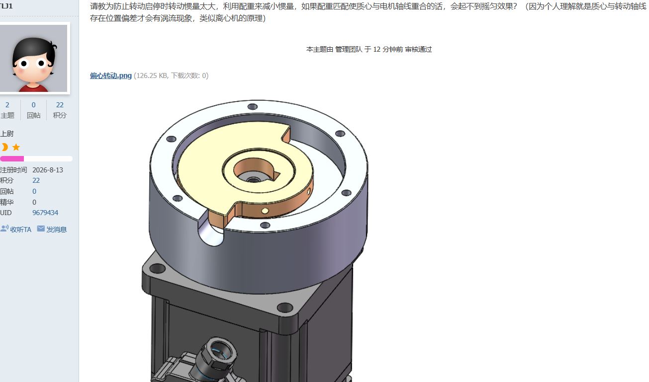

转动惯量是刚体转动的 “惯性度量”,黄色零件的安装位置、自身形状都不能改,只能额外加配重。
此时加配重只会增加总质量,让整体对电机轴的转动惯量略微增大,不可能 “减小转动惯量”。
只有 “把同一个刚体的转轴从偏心移到质心” 时,转动惯量才会减小。
图中黄色零件是带缺口的非对称结构,质心明显偏离电机轴线。转动时偏心质心会产生周期性离心激振力。
启停阶段会表现出明显的振动冲击、晃动异响。楼主把这种振动感,错误归因成了 “转动惯量太大”。
加配重的唯一目的是在质心对侧增加平衡质量,让整体质心重新落回转轴上。它消除的是偏心带来的激振力与振动,让启停更平稳,和 “减小转动惯量” 没有任何关系。
波轮洗衣机、螺旋桨、涡扇涡喷转子这类产生涡流的部件,设计准则就是质心与转轴严格重合、做高精度动平衡。
它们带动流体形成涡流,靠的是自身几何结构,如叶片、拨筋、曲面轮廓对流体的剪切、推力作用:通过壁面与流体的粘性摩擦力、结构迎流面的推动力,让流体跟随转动形成稳定环流。这个效果只由零件外形、转速决定,和质心是否在轴线上没有任何关联。
如果质心偏离转轴,产生的是整个零件的机械振动,这种振动传递到流体上只会造成无规则晃动,形成不了可控、稳定的涡流;同时还会加剧轴承磨损、产生噪音、降低结构寿命,是旋转机械设计中必须尽量消除的缺陷。
离心机转鼓本身也是严格同轴、质心重合的,分离效果来自高速旋转下流体自身的离心加速度,和 “转子偏心” 无关。
振动筛、振动摇匀台这类设备确实用偏心块产生振动,但实现的是整体振动混匀,靠往复振动让物料翻滚,和 “涡流” 是完全不同的工作原理,也不属于涡流现象。
