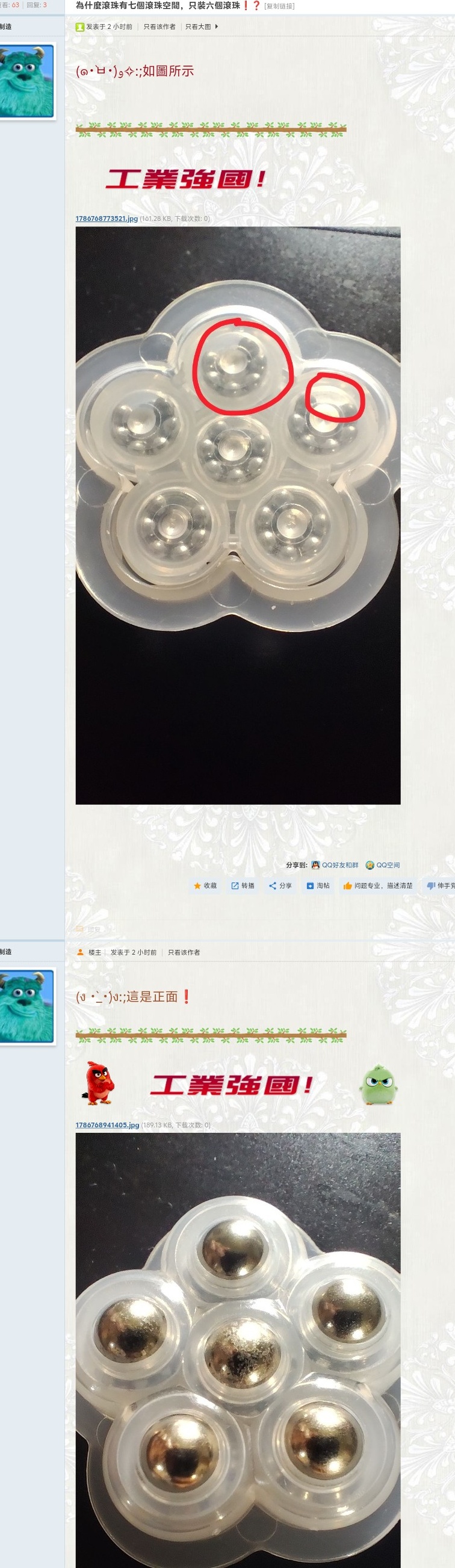

金属球形脚轮的6颗滚珠
发表于 2026-8-15 15:22:01 | 显示全部楼层 |阅读模式
6 颗钢珠均匀分布时,相邻钢珠中心夹角为 60°,在球面滚道内有合理的运动间隙,主球转动带动小珠公转 + 自转时,钢珠之间不会发生碰撞、挤压。
如果强行增加到 7 颗,相邻钢珠中心夹角约 51.4°,看似平面上塞得下,但在球面滚道的运动轨迹中,钢珠公转时会发生侧面干涉、对滚摩擦,反而会大幅增加阻力,甚至出现卡滞、磨损加剧的问题。
滚动摩擦的阻力来自接触点的弹性形变 + 微滑动,接触点数量和总摩擦力基本正相关:
每一颗支撑小珠都与主球、底部滚道形成两个接触副,钢珠数量越多,接触点越多,总滚动摩擦力矩就越大,主球转动就越 “涩”。
这类塑料底座的万向球属于轻载型设计,主打低阻力、灵活转向,6 颗钢珠的承载能力已经完全满足设计载荷,减少钢珠数量是最直接的降阻手段。
60° 分度是模具加工最容易实现的精度,塑料保持架(你看到的透明塑料座)的模具、注塑工艺都更简单,合格率更高;7 分度的模具加工难度和成本都会上升。
