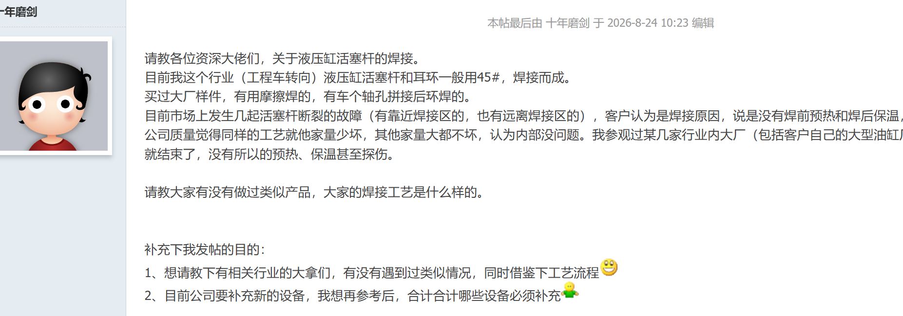

双方的结论都站不住脚,核心问题是没有任何一方拿出了失效分析的实证数据,所有判断都基于行业观感和岗位经验。
客户把所有断裂全部归因为焊接,远离焊接区的断裂,从失效机理上就可以直接排除焊接主因,全甩锅不专业。
楼主用 “大厂也这么焊”“量大没坏量小坏” 来证明工艺没问题,看到了焊接工位的操作,看不到人家的来料管控、参数固化、后台探伤、材料牌号差异,用表象推导本质。质检越界判断工艺合理性,在工程纠纷里不具备任何举证效力。
客户目前的诉求很明确:不纠结法理上的对错,只要求楼主公司解决 “继续断裂” 的问题。
因此不是争 “谁的锅”,而是用检测数据划清责任边界,用可落地的整改方案给客户台阶,同时补全自己的工艺漏洞。
楼主参观看到的 “焊完就结束”,只是工位上的显性操作,背后的隐性管控你看不到。
大厂自动化焊接很多配在线感应预热,焊前几秒就完成加热,测温点在设备内部,肉眼不明显。
焊后缓冷很多用保温棉罩、或者设备自带后热工位,不是你理解的 “专门保温工序”。尤其是摩擦焊,本身属于固相焊接,热输入小、热影响区窄,焊接应力远小于熔焊,焊后配套震动时效或者低温去应力即可,不需要传统的炉内保温,但不代表没有后处理。
工程机械的受力焊缝,磁粉探伤来查表面裂纹是基础要求,重要结构件还要做超声探伤来查内部缺陷。
这类检测一般在成品工位、或者专门的质检区,不会摆在焊接生产线的参观区域内。
大厂很多是 100% 在线涡流 磁粉检测,楼主看不到不代表没有。
大厂的活塞杆毛坯很多是调质精料进厂,成分、硬度、探伤都合格,焊接性更稳定。
如果用的是普通热轧棒料,成分偏析、杂质多,哪怕焊接工艺一样,失效概率也会高很多。
楼主只看到了焊接动作一样,没看到来料标准不一样。
批量越大,工艺参数越稳定、设备一致性越好、抽检覆盖率越高,反而质量更可控。
小批量手工焊,人工参数波动大、来料管控松,出问题的概率本来就更高。用量大量小证明工艺合理,逻辑上不成立。
转向油缸活塞杆属于交变载荷 + 带侧向力的疲劳受力件,两种断裂位置对应的根因完全不同。
靠近焊接区的断裂:焊接工艺大概率有责任。
45# 属于中碳钢,碳当量约 0.45%~0.55%,焊接性中等偏差。
工程车油缸活塞杆直径通常>30mm,壁厚大,焊前不预热、焊后不缓冷,必然会出现两个问题:
焊接热影响区(HAZ)淬硬,快速冷却下会生成马氏体组织,硬度飙升至 HRC40 以上,韧性急剧下降,在交变载荷下极易发生脆性断裂,断口平齐、几乎无塑性变形。
焊接残余应力 + 冷裂纹倾向,中碳钢厚件熔焊后,焊趾位置本身就是应力集中点,加上扩散氢聚集,很容易产生微裂纹,在转向的反复侧向力下扩展断裂。
如果是插接环焊,车轴孔拼接后角焊缝环焊,风险比摩擦焊大得多。
角焊缝本身应力集中系数更高,手工熔焊的热输入波动大,热影响区更宽,没有预热和后热的话,接头韧性不合格是大概率事件。
远离焊接区的断裂,和焊接基本无关,核心在母材、热处理、工况
断裂位置如果在活塞杆杆体、远离焊缝和热影响区,直接可以排除焊接主因。
45# 活塞杆正常要求调质处理(硬度一般 HRC28~32),如果毛坯是热轧态、调质没淬透、回火不充分,会出现强度不足或者韧性不够,在交变载荷下发生疲劳断裂;
棒料存在非金属夹杂、疏松、成分偏析,成为疲劳断裂的起源;
转向油缸本身受侧向力,如果耳环结构圆角太小、活塞杆表面有加工刀痕,会形成应力集中点,提前引发疲劳失效。
找当地有资质的第三方理化检测机构,选 2~3 件典型断裂件(焊区断裂 + 杆体断裂各一件),做 3 项核心检测,成本不高但说服力极强:
断口分析宏观 + 微观扫描,判断是脆性断裂、疲劳断裂、塑性断裂,直接定位断裂性质;
测母材、热影响区、焊缝的硬度,热影响区硬度超标直接坐实焊接淬硬问题,母材硬度不合格直接坐实热处理问题;
焊缝无损检测,磁粉 + 超声,查有没有未焊透、裂纹、夹渣等焊接缺陷。
