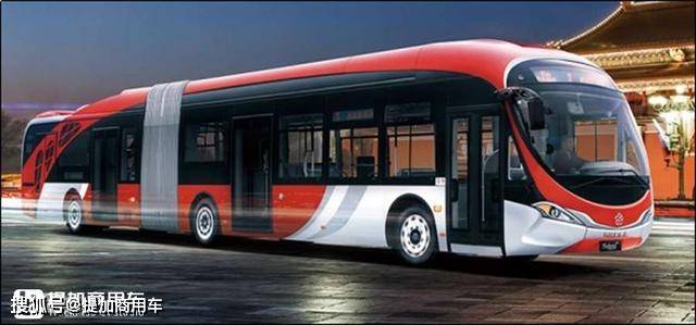

国内主流客车企业也根据市场需求开发了 18 米的铰接客车,如宇通客车、中通客车、中车电动等。这些车型在尺寸、载客数、电量等方面各有特点,满足不同城市的需求。
根据GB1589-2004《道路车辆外廓尺寸、轴荷及质量限值》的实施将铰接客车限定在“单铰接客车,车长限定为18米”,如此在国内现在街上运营的基本都只有18米及以内的单铰接客车了。

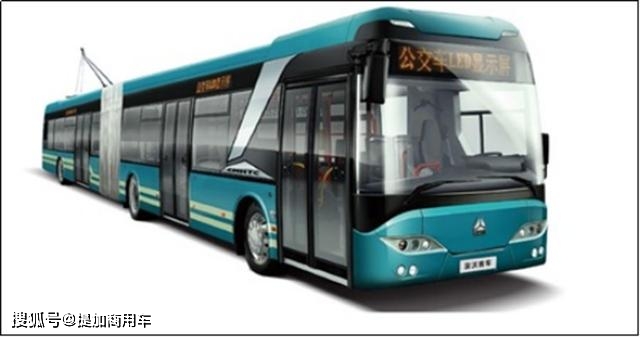

宇通客车目前有一款18米的纯电动铰接公交车,车辆造型、长度与宇通在上海投放的18米双源无轨车辆一样,整车尺寸为18000mm×2550mm×3360mm,最大载客数为150人,整车电量为190.8kwh(磷酸铁锂电池)。

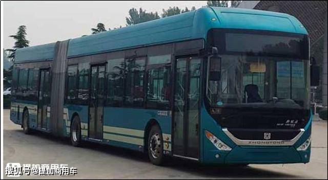

中通客车目前有一款18米纯电动铰接公交车N18,整车尺寸为18000mm×2550mm×3310mm,最大载客数为158人,整车电量为258.4kwh(磷酸铁锂电池)。2019年11月,中通18米纯电动铰接公交车N18在山东烟台批量运营。

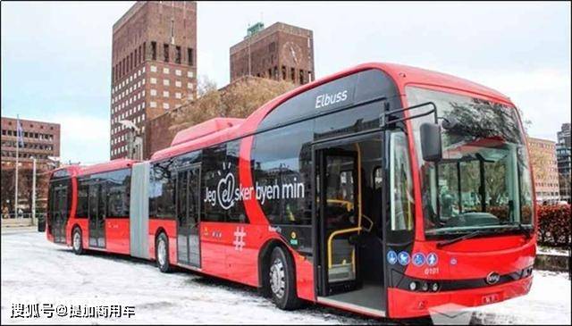

比亚迪18米纯电动单铰接公交车累计已拿下北欧(挪威奥斯)最大的公共交通运营商Nobina陆138+辆订单,打造了北欧最大的纯电动铰接公交车队。
