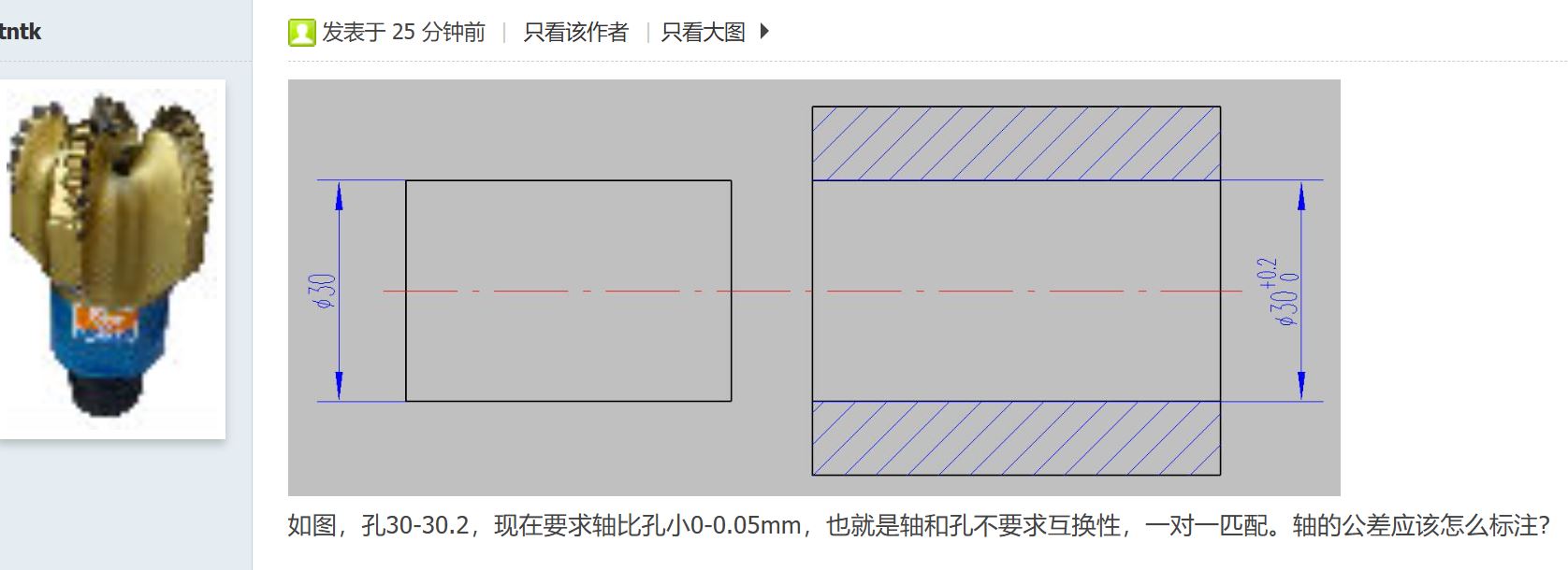

公差制度的本质就是为互换性服务的,一旦明确要求 “无互换性、1 对 1 单件配作”,给轴标注独立的固定公差本身就是矛盾且没有意义的。
甚至从公差设计的基本原理上,这个配合要求也根本不可能通过 “孔 + 轴各标一个公差” 的互换法来实现。
孔尺寸范围:Φ30 ~ Φ30.2 mm,即孔的公差Th = 0.2mm
要求配合间隙:0 ~ 0.05 mm,即间隙公差Xt = 0.05mm
对于间隙配合的完全互换法,公差满足基本关系-0.15mm
公差不可能为负数,这直接证明:只要孔的 0.2mm 公差不变,无论怎么给轴标公差,都不可能用完全互换的方式保证间隙在 0~0.05mm 之间。
这也是为什么必须走 “配作” 路线的根本原因,靠固定公差的互换法,物理上就做不到。
这种场景下,轴没有独立的 “最终尺寸公差”,它的尺寸完全由对应孔的实际尺寸决定。
轴的直径尺寸线上标注:Φ30 配作
在图纸技术要求中明确两条规则:
轴与对应编号的孔单件配作,保证配合间隙为 0 ~ 0.05 mm。
孔与轴按编号一一对应装配,不具备互换性。
