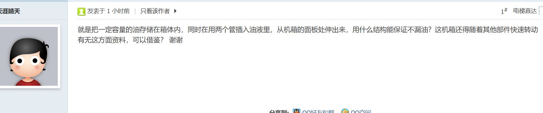

从液压系统专业设计的角度,这个问题本质是旋转工况下的油箱密封与结构设计,并非什么特殊难题,工程上有非常成熟的标准化方案。
如果两根油管和油箱本体固定在一起、同步旋转,那么油管穿过箱壁的位置只有静密封,和普通固定液压油箱没有任何区别,属于最常规的操作。
只要油管和油箱之间不相对转,就不存在动密封难题,和普通固定油箱的密封逻辑完全一致。
如果需要 360° 连续快速转动,外部管路 / 元件(泵、阀、散热器)固定不动,硬管会拧绞、软管也会扭断,此时必须用液压中心回转接头(旋转接头),这是旋转油路的标准动密封部件,挖掘机、汽车吊、回转机械手都是标配。
油箱带油快速旋转的核心问题不是密封,而是油液晃动、离心载荷、动平衡,这才是和固定油箱的本质区别,也是设计不能直接照搬固定油箱的原因。
油是流体,快速启停、回转时会产生大幅晃动和液压冲击,既冲击箱壁,也可能导致吸油口吸空。
油箱内部必须设置多层阻流隔板,将油液分割为多个连通的小腔室,大幅削弱晃动力,同时保证吸油口处液面稳定。
不能按固定油箱的静载荷选壁厚,需要按最大转速下的离心力 + 油液晃动力校核箱壁和焊缝强度。
不建议盲目整体加厚钢板,优先通过布置横竖加强筋提升箱体刚度,减重且抗变形效果更好。转速越高、回转半径越大,加强设计的等级越高。
油箱带油质量不小,偏置布置 + 高速旋转会产生巨大的离心偏载,引发振动、轴承过载。
优先把油箱布置在回转中心线上,让油液重心与回转轴重合,从根源消除偏心力矩。
若空间受限只能偏置,必须在回转对侧加装配重块,使整个回转部件的质心落在回转轴上。
旋转时液面会倾斜、晃动,普通空气滤清器会溅油。
需采用防溅式液压呼吸器,安装在油箱顶部中心位置;同时最高 / 最低液位预留足够的晃动余量,防止吸空或溢油。
从可靠性、成本、维护性角度,并不推荐直接做旋转油箱。
1. 固定油箱 + 软管随动:适用于摆动工况,无需动密封,成本最低,预留软管长度即可满足摆角,是最稳妥的方案。
2. 固定油箱 + 中心回转接头:油箱放在固定底座不转,仅油路通过回转接头连通旋转侧,油液不参与旋转,动载荷小、安全性高,是 360° 连续回转的首选方案。
3. 旋转油箱 + 回转接头:仅在底座空间极度受限时使用,设计复杂度、成本、故障风险都更高。
