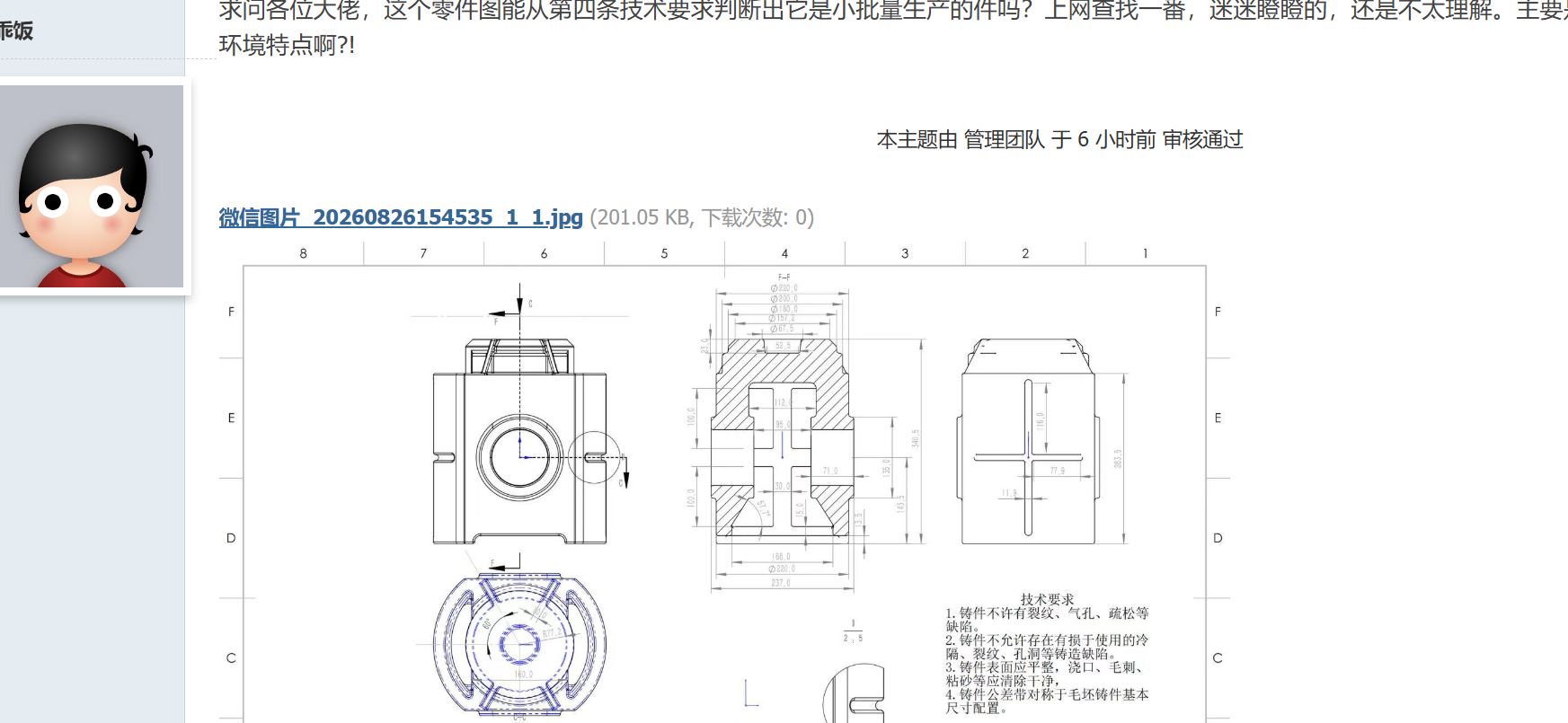

不能从 “铸件公差带对称于毛坯铸件基本尺寸配置” 这一技术要求,得出该铸件是小批量生产的结论。
根据我国铸件尺寸公差系列标准(GB/T 6414 各版本,以及最新的 GB/T 42124.3—2025的明确规定:
除非另有特殊规定,铸件公差带应相对于毛坯基本尺寸对称分布,即公差值的一半为上偏差、另一半为下偏差。
这是所有铸造生产方式的通用默认规则,同时适用于大批量生产、中小批量生产及单件生产,并非小批量生产的特有设置。图纸上专门注明这句话,通常只是对国标默认规则的再次明确,而非指向特定生产批量。
生产批量与铸件尺寸精度的对应关系,体现在公差等级(CT 值)的差异上,而非公差带的对称或不对称。
大批量生产,如压铸、金属型铸造、机器造型砂铸,工艺稳定性高,可达到更高的公差等级;
小批量 / 单件生产如手工砂型铸造:工艺波动大,通常只能达到较低的公差等级。
但无论公差等级高低,默认的公差带位置都是对称的。批量大小只决定公差带的 “宽窄”,不决定公差带的 “位置”。
只有当存在特殊技术需求时,才会经供需双方协商,采用不对称公差带。
这种不对称设置属于特例,需要在图纸上单独标注,且其目的是控制加工余量、降低成本,与生产批量没有必然的对应关系。
