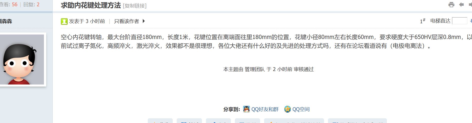

常规离子氮化的有效硬化层深度(HV550 处)通常仅为 0.1~0.5mm,要达到 0.8mm 有效层深,保温时间需超过 30 小时,能耗和时间成本完全不具备批量生产性。
内花键属于狭缝型深孔结构,离子辉光放电会产生空心阴极效应,齿顶、齿尖处电流密度集中,过渗导致硬度破。
而齿根、齿面侧面轰击不足,渗层更浅,整齿硬度均匀性极差,完全无法满足花键的啮合耐磨要求。
高频淬火失效并非感应淬火工艺本身不行,而是参数选型和工装设计不行。
感应加热的电流透入深度与电源频率的平方根成反比,常规高频电源(100~300kHz)的透入深度仅 0.1~0.4mm,自然无法达到 0.8mm 层深要求;
绝大多数厂家处理内孔用通用环形感应器,面对内花键齿形时,齿顶与感应器的间隙远小于齿根,磁场强度差可达 3~5 倍,出现 “齿顶烧熔、齿根淬不上” 的现象,齿根硬度和层深双双不达标。再加深孔内淬火冷却回水不畅,进一步加剧软带和硬度不均。
激光淬火对内花键的失效是结构性的,激光是直线传播的能量束,内花键的齿槽为内凹三维结构,齿根部位存在光学阴影区,光斑无法垂直入射,能量密度骤降,淬硬层会出现断带。
花键位于端面下 180mm 深处、孔径仅 80mm,激光加工头的工作距离、摆角范围严重受限,深孔内的烟尘还会持续污染聚焦镜片,加工稳定性和一致性极差。激光淬火仅适合大孔径、浅深度、光壁内的局部硬化,内花键这类复杂齿形深孔属于激光淬火的工艺禁区。
在 820~860℃的可控气氛中同时渗入碳、氮原子,渗速远高于纯渗氮,0.8mm 有效层深仅需 6~8 小时保温;同时温度低于常规渗碳,变形量小,表面硬度易达到 650HV 以上。
