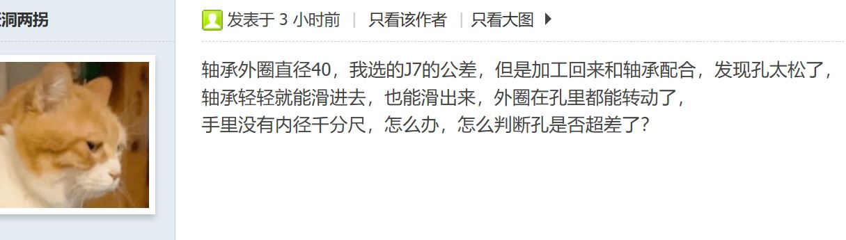

基于国标公差,首先可以确定:当前 “轴承轻松滑入、自由转动” 属于明显异常,绝非正常 J7 配合的手感。
壳体孔 φ40J7尺寸范围为 φ39.984 ~ φ40.009mm,总公差 25μm,属于过渡配合。
0 级精度轴承外圈外径 40mm 属于 30~50mm 尺寸段,平均外径公差带为 0 ~ -12μm,尺寸范围 φ39.988 ~ φ40.000mm,轴承作为标准件采用基轴制配合。
正常配合极限最大间隙仅 0.021mm(2.1 丝),最大过盈 0.016mm。正常装配需要铜棒轻敲或压装,徒手无法直接推入,更不可能出现径向旷量和自由转动。
目前能轻松滑动、转动,说明实际配合间隙至少在 0.05mm以上,必然存在零件尺寸超差。
从供应链和加工逻辑看,松旷往往是双向偏差叠加的结果,不能直接认定是孔的问题。
小厂轴承为降低废品率、迎合 “好装” 的市场需求,常故意将外圈外径磨小,或工艺控制能力不足超出国标下限。比如外圈做到 φ39.96mm,哪怕孔完全合格,间隙也会达到 0.049mm,直接出现松旷。
镗孔、铰孔时刀具补偿过量,或机床精度不足,导致孔径超出 J7 上偏差,比如误做成 H8、H9 甚至更大公差,间隙会显著放大。
3. 多数松旷严重的场景,实际是孔偏大 + 轴承偏小的双重超差叠加导致。
先查轴承,再间接反算孔径,仅需车间常备的外径千分尺 + 塞尺(或铅丝)即可完成判定。
用外径千分尺测量轴承外圈外径,在十字方向、两端面多测几个位置,取平均直径与国标对比:
若平均直径<φ39.988mm:轴承外圈尺寸不合格,是松旷的原因之一;
若平均直径稳定在 φ39.988~40.000mm 之间:轴承外圈合格,问题大概率出在壳体孔。
不用内径千分尺,通过间隙反推孔径,精度足够判断是否超差:
将轴承外圈完全推入孔底,避开孔口倒角,转动轴承找到径向最松的位置;
用塞尺塞入外圈外圆与孔壁的缝隙,记下能顺利通过的最大塞尺厚度(单边间隙 c);
孔径计算公式:孔内径 ≈ 轴承外圈实际外径 + 2 × 单边间隙 c**
若计算值>φ40.009mm,即可判定孔加工超差,超出数值越大超差越严重。
取直径 0.5~1mm 的软铅丝或保险丝,沿轴向塞入轴承与孔的缝隙中;
转动轴承半圈将铅丝压实,取出后用外径千分尺测量压扁后的厚度,即为单边间隙;
后续计算和判定逻辑与塞尺法一致。
