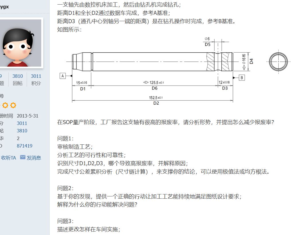

车削工艺没毛病,以右端面 B 为轴向定位基准进行钻孔也没毛病,但是你要保证尺寸链的精度就不行了。
图纸同时要求 D6=125.5±0.1,但 D6 无法直接加工保证,需通过 D1、D2、D3 间接形成,公差累积后会远超图纸要求,导致批量超差。
因此从全尺寸合格的角度,该工艺方案可靠性不足,无法满足图纸全部要求。
图纸同时要求 D6=125.5±0.1(孔相对于 D1 右端面的位置),但 D6 无法直接加工保证,需通过 D1、D2、D3 间接形成,公差累积后会远超图纸要求,导致批量超差。因此从全尺寸合格的角度,该工艺方案可靠性不足,无法满足图纸全部要求。
D3 为钻孔工序的二次装夹加工尺寸,除钻削自身的位置误差外,还包含装夹定位误差,实际加工波动大于车削工序的 D1、D2,单工序尺寸稳定性更差。D6 为封闭环,其误差由 D1、D2、D3 共同累积。D1 与 D2 为同工序同基准加工,误差存在一定相关性(系统误差可部分抵消),实际波动小于标注公差之和;而 D3 为独立工序,误差完全独立叠加,对 D6 超差的实际贡献占比更高。
D3 的加工基准 B 与 D6 的设计基准(D1 右端面)不重合,基准不重合误差由 D2、D1 的车削误差共同构成,再叠加 D3 自身的钻孔误差,最终导致 D6 尺寸超差报废,D3 是误差传递的最终环节。
假设所有组成环同时出现极端偏差,封闭环公差为各组成环公差之和:
封闭环基本尺寸152.5 - 15 - 12 = 125.5mm
上偏差ES(D6) = 0.1 - (-0.06) - (-0.08) = +0.24mm
下偏差EI(D6) = -0.1 - 0.06 - 0.08 = -0.24mm
封闭环公差T(D6) = 0.48mm
即实际加工后 D6 的尺寸范围125.5±0.24mm,而图纸要求仅为125.5±0.1mm,实际公差是要求的 2.4 倍,绝大多数零件 D6 会超差。
