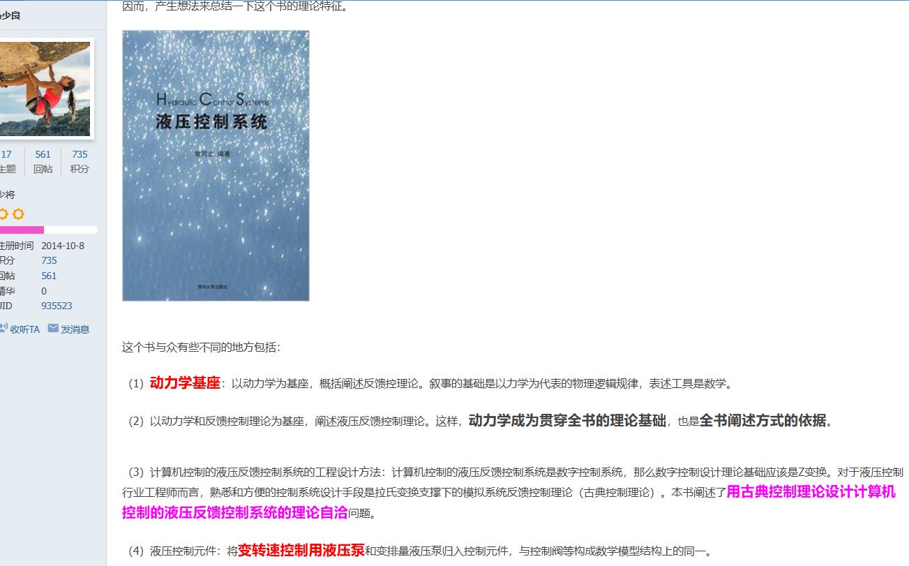

这段对《液压控制系统》的总结呈现出典型的 “废话文学” 观感,核心问题是全程停留在 “正确的空话” 层面。所有论断都挑不出硬错,但没有一条能构成这本书专属的理论特征,本质是用专业术语完成了一次对教材目录的同义复述,没有输出任何有效信息增量。
“以动力学为基座、以力学规律为叙事基础、以数学为表述工具、阐述反馈控制理论”,是国内几乎所有古典控制框架下液压控制教材的统一写作范式。只要是从传递函数角度讲解液压系统,必然以牛顿力学为物理根基、以微分方程与拉氏变换为数学工具。这段总结相当于指出 “这本力学教材用到了牛顿定律”,完全没有触及这本书在建模假设、推导路径、理论侧重上的任何独特性。
“用古典控制理论解决计算机控制液压系统的理论自洽” 是全文最接近该书核心价值的论断,但也仅停留在概念拼接:既没有说明该书是通过零阶保持器连续化、采样周期小信号近似,还是通过离散系统连续等效来实现自洽,也没有点明这种写法的工程初衷:面向现场工程师避开 Z 变换的数学门槛,用熟悉的频域法处理数字控制问题。读者看完既不知道 “自洽” 是怎么实现的,也不知道这种写法的适用边界。
全文反复使用 “更为直观”“更为简明”“数学模型一致” 这类空泛表述,没有任何实质信息。
将变转速泵、变排量泵归为控制 / 动力元件并说 “数学模型一致”,却没说明是统一为容积式元件的流量 - 压力动态模型,还是统一了状态空间的表达形式;
称电液伺服阀、机液伺服系统建模 “更简捷直观”,却没指出是省略了阀腔液容、油液压缩性等高阶动态,还是采用了工程经验系数替代复杂推导;
所有 “更” 的比较都没有参照对象,既没对比同类经典教材的写法,也没说明简化的前提条件与误差范围。
“方案决策思维”“工作液污染度控制” 只是液压系统设计的通用章节主题,并非该书的理论特征。总结既没说明该书的决策逻辑是基于动态性能、可靠性还是全生命周期成本,也没解释污染度控制与系统伺服精度、元件寿命的量化关联,只是把教材章节标题换了一种更 “玄” 的说法。
整体来看,这段总结本质是 “目录扩写式” 书评:把章节名称拆成短句,套上通用的学科定语和主观形容词,拼凑出一段看似专业的文字,但没有任何一条能回答 “这本书和别的液压控制书有什么不一样、值不值得读、适合什么人读” 的核心问题,空洞感也由此而来。
从专业视角提炼《液压控制系统》这类专业教材的核心理论特征,核心是跳出 “章节内容复述” 的低层次总结,定位该书在学科体系中差异化的理论逻辑、建模方法与工程适配性,本质是回答 “这本书和同类经典教材到底有什么不一样”,而非 “这本书讲了什么”。
不要停留在 “用到了动力学、数学” 这类学科通识上,要判断全书的推导逻辑是 “从元件到系统的归纳” 还是 “从底层方程到系统的演绎”,明确动力学是 “零散知识点” 还是 “贯穿全程的统一建模工具”。
传统教材多采用 “流体力学基础→各类元件结构与特性→系统控制” 的归纳式结构,动力学是分散在各章节的基础知识;本书是用控制论视角重构了液压建模逻辑,动力学是贯穿全书的,而非零散知识点。
不是 “用古典控制讲计算机控制” 的空话,而是明确了适配前提、转化路径、适用人群:本质是工程化降维,而非理论创新;适用于大多数工业中低速伺服场景,高速高精度离散系统仍需完整的离散控制设计。
