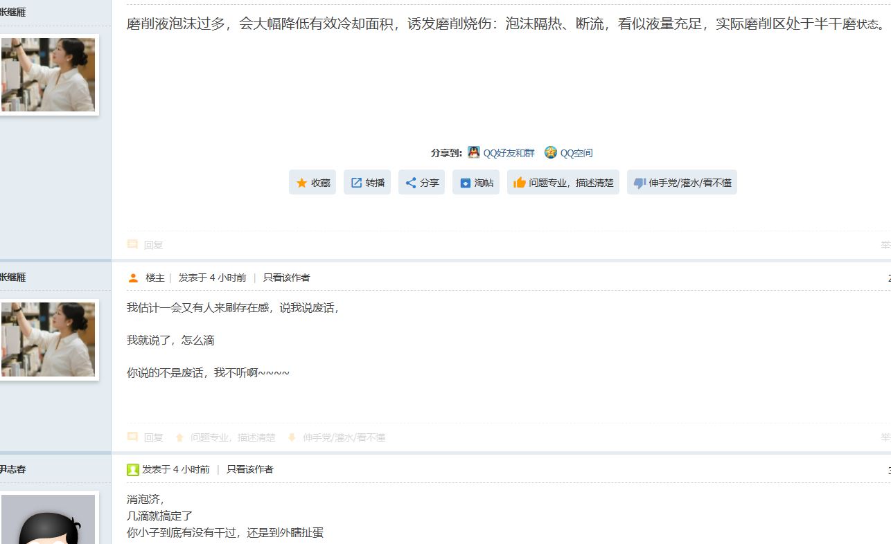

鸡窝们的傻逼们就敢胡咧咧,这真是天有多大胆,地有多大胆。
把泡沫问题简单等同于 “缺消泡剂”,却忽略了消泡剂本身对磨削液核心性能的反噬效应,最终往往治标甚至添乱。
纯液相磨削液的对流换热系数远高于气液混合的泡沫体系。当泡沫大量富集在砂轮 - 工件磨削弧区时,相当于在界面形成了一层 “气态隔热层”,真正与高温表面接触的有效液相冷却面积大幅缩水。磨削产生的瞬时高温无法被及时带出,工件表层温度快速攀升至材料回火温度以上,直接诱发磨削烧伤、表面残余拉应力甚至微裂纹。
泡沫会阻碍磨削液向磨削弧区的渗透与铺展。现场看似喷嘴流量充足、液面泡沫翻腾,实则弧区内部液相供给不足,磨粒与工件之间从边界润滑退化为半干摩擦状态,摩擦热进一步叠加。而温度升高又会加剧磨削液的起泡倾向,形成 “泡沫→隔热缺液→升温→更易起泡” 的正反馈。
但是遇到泡沫就直接补加通用消泡剂,其中占比最高的有机硅类消泡剂(聚二甲基硅氧烷为主),本质是强表面活性物质。它在刺破泡沫的同时,会从根本上破坏磨削液的润滑体系。
磨削液的核心润滑、极压添加剂,如硫化脂肪酸酯、磷系极压剂、油性剂等,依靠在金属工件表面、砂轮磨粒表面定向吸附,形成连续的边界润滑膜,隔绝金属直接接触。
而有机硅消泡剂的表面活性远高于常规润滑剂,会优先吸附在金属与砂轮表面,挤占原本属于润滑剂、极压剂的吸附位点,最终导致边界油膜厚度变薄、覆盖率下降、膜强度降低。最直观的结果就是:泡沫消了,但润滑性能也掉了,磨削区反而更容易出现干摩擦、磨粒粘结,烧伤风险不降反升。
泡沫永远是 “结果” 而非 “原因”,优先排查根源而非盲目加消泡剂:
磨削液浓度过高、循环泵漏气吸入空气、喷嘴角度垂直冲击液面、水质硬度过高、微生物腐败变质、液压油 / 导轨油等杂油混入,这些才是现场泡沫超标的常见根源。
优先选择与体系匹配的专用型消泡剂,如改性聚醚类,而非通用有机硅,采用 “少量多次” 的方式添加,避免一次性过量;添加后需同步监测磨削液的润滑性、防锈性等关键指标。
优化循环系统,如增加消泡槽、采用浸入式出液、调整喷嘴角度减少液面冲击、稳定工作液浓度与水质,从源头控制泡沫生成。
