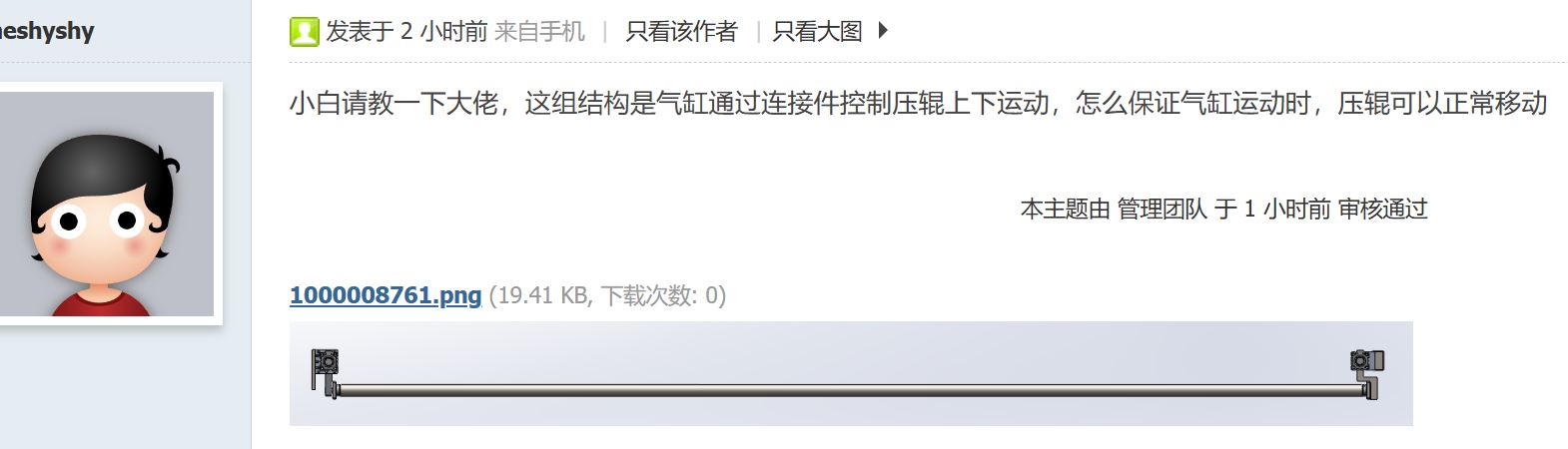

两端支撑的长压辊本质是一根简支梁,图中压辊长径比过大,辊身细、跨距长,静态时中间位置就会出现明显的重力下挠,本身就无法保持绝对水平。
上下启停的运动会对辊体形成冲击激励,激发压辊的一阶弯曲固有频率,产生横向弯振(中间部位上下晃动);如果激励频率接近固有频率,还会引发共振,进一步破坏运动平稳性。
气体具有可压缩性,相当于压辊两端 “架在弹簧上”,两个气缸的密封摩擦力、气源压降、气管阻力只要存在微小差异,就会出现两端位置差,表现为压辊 “斜着走”,严重时会出现卡滞。
如果加装纯机械同步机构(如同步轴),两端距离越远,同步轴的扭转变形、零件加工安装误差的累积就越明显,反而难以保证同步精度,且结构会非常笨重。
优先改用空心厚壁辊体,在重量增加有限的前提下大幅提升截面惯性矩,显著降低自重挠度;
若跨距极长,可在辊身中间增加 1~2 组随动辅助支撑,把简支梁变成多跨梁,挠度可下降一个数量级。
气缸两端加装气缓冲,通过调速阀限制升降速度与启停加速度,避免冲击激励触发辊体弯曲振动。
压辊两端的支座分别安装在平行直线导轨的滑块上,由导轨强制保证两端运动的直线度与平行度,实现机械强制导向;
气缸仅输出升降推力,不承担导向功能。
两端各布置一套齿轮齿条,齿条固定在机架上,齿轮与压辊支座联动;两根齿轮通过一根长同步传动轴刚性连接,强制两端转速、位移完全一致。
同步轴采用空心管结构提升扭转刚度,中间加装支撑轴承,减少扭摆误差。
两端气缸加装外置位移传感器,配合电气比例阀 / 伺服阀,通过控制器做双端位置闭环调节,实时修正两端的位置差。
