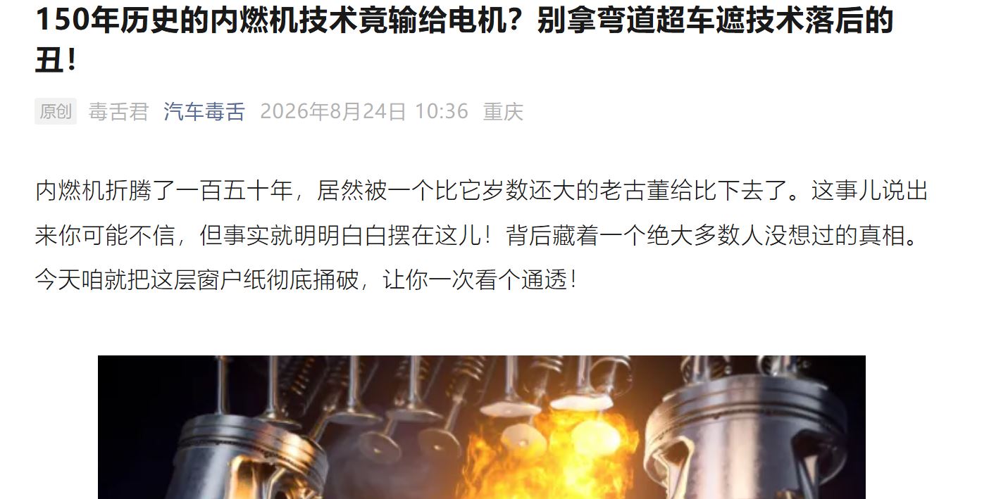

内燃机折腾了一百五十年,居然被一个比它岁数还大的老古董给比下去了。这事儿说出来你可能不信,但事实就明明白白摆在这儿!背后藏着一个绝大多数人没想过的真相。今天咱就把这层窗户纸彻底捅破,让你一次看个通透!
先说个能惊掉你下巴的事儿。电机这玩意儿,压根不是什么新来的小年轻。1821年法拉第就捣鼓出了第一台电动机,而人类第一台实用的内燃机,得等到1860年勒努瓦搞出那台煤气机才算数。你算算这笔账,电机比内燃机整整早出生了快四十年。那问题来了,为啥电机憋了一百多年才在车上翻了身。这中间到底发生了啥!
答案藏在两个死穴里。早期直流电机有电刷,这东西就像个定时炸弹,效率拉胯、寿命短、动不动就出毛病。交流电机倒是没电刷,可调速比登天还难,根本没法在车上用。这个困局一直到最近三十年半导体技术爆发才被打破。交流变频调速一成熟,电机效率直接稳稳站上90%以上,这才算真正具备了上车条件。
反观内燃机这边,从1860年那台效率连2%都不到的煤气机,磕磕绊绊搞到现在,汽油机热效率天花板也就卡在40%上下,柴油机好一点摸到50%左右。但你得知道,这已经贴着卡诺循环的物理天花板了,再往上每走一步都是拿命在拼。
所以内燃机输给电机,输的根本不是工程师不努力,是物理规律不答应。内燃机干活儿得绕三道弯,化学能变成热能,热能再变成机械能,每一道弯都得掉不少肉。电机呢。电能变磁能,磁能变机械能,直来直去,理论效率95%以上。这是赛道的问题,不是资历的问题。你让博尔特在泥地跟塑胶跑道上比,能怪他不行吗!

1821 年法拉第完成的电磁旋转实验仅验证了电磁力驱动连续转动的物理原理,属于实验室演示装置,无功率输出能力,不能等同于 “第一台电动机”。
世界上第一台具备实用价值的直流电动机由雅可比于 1834 年研制,而真正实现工业规模化应用,要等到 19 世纪 70 年代直流发电机与电网体系成熟之后。
原文认为电机百年未普及是因为 “电刷缺陷、交流调速难”,属于主次颠倒。
19 世纪末汽车萌芽阶段,直流有刷电机技术已经成熟,电动车曾与蒸汽汽车、内燃机汽车分庭抗礼。电动车最终衰落的核心原因是电池能量密度的数量级差距:当时铅酸电池能量密度仅 30Wh/kg 左右,而汽油能量密度高达约 12000Wh/kg,相差数百倍,直接导致电动车续航短、补能慢,完全无法和内燃机的续航与补能效率抗衡。
电刷磨损、交流调速困难是电机应用的技术痛点,但并非车用动力普及的核心障碍。
有刷直流电机的核心问题是电刷与换向器的机械磨损、维护周期短、易产生电弧火花,而非 “效率拉胯”。
实际上直流电机天然具备优异的调速性能,电机本体效率也并不低,早期工业与车用场景广泛使用直流电机,正是看中其调速与扭矩特性。
交流电机变频调速的理论原理早在 19 世纪就已提出,20 世纪 60-70 年代随着晶闸管、功率晶体管等半导体器件发展,工业变频器已实现大规模应用。
90 年代 IGBT 器件成熟后,变频调速技术已非常普及。
“最近三十年才打破困局” 的表述模糊了技术渐进发展的过程,且车用交流电机的普及是功率半导体与锂电池技术共同推动的结果,单一技术突破无法支撑产业落地。
原文称内燃机 “贴着卡诺循环的物理天花板”,是热力学基本概念错误:
卡诺循环是理想可逆热机循环,是同温限下所有热机的理论效率上限,效率仅由高低温热源温度决定(η=1-T 低温 / T 高温)。
以汽油机为例,燃烧温度约 2500K,环境温度 300K,卡诺极限效率可达 88%,远高于当前量产汽油机 40%-43% 的实际制动热效率。
实际内燃机采用奥托循环(汽油机)、狄塞尔循环(柴油机),存在燃烧不可逆损失、缸壁传热损失、泵气损失、摩擦损失等大量工程损耗,距离卡诺理论极限仍有很大提升空间,并非 “物理规律封死了上限”。目前通过均质压燃、废热回收等技术,内燃机热效率仍在稳步提升。
原文用 “内燃机三道能量转换、电机直来直去” 做对比,存在逻辑偏差:
内燃机 40% 左右的热效率,是从燃料化学能到轴端机械能的全流程转换效率;
电机 95% 的效率仅为电机本体从电能到机械能的转换效率,未包含前端发电、输电损耗,也未包含电池充放电损耗,参考锂电池充放电效率约 90%、变频器损耗。
若统一对比 “一次能源到车轮端” 的全相关效率,火电供给的电动车全链条效率与高效内燃机处于同一量级。
只有依托水电、光伏等清洁能源发电时,电动化的系统效率优势才会显著体现。
此外,电机的能量转换本质是 “电能→电磁能→机械能”,同样经历两次能量转换,并非 “直来直去”,只是电磁转换的不可逆损耗远低于热功转换。
