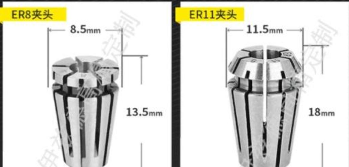

神他妈割开的套筒?那是楔形夹紧块。锥体推动楔形夹紧块。从而实现夹紧功能。现在什么文盲都在做设计,难怪一个个工资那么低。
楔形夹紧块的核心性能要求是:足够的抗压强度与抗断裂韧性、工作面高耐磨性、尺寸稳定性,同时硬度需高于被夹紧工件,避免自身磨损。
一般45#或40Cr调质处理,工作面高频淬火。
夹紧块的 “厚度” 通常指径向壁厚,计算时不能仅依赖接触应力判断,需从挤压强度、接触强度、刚度三个角度综合考核。
但夹紧块被完全割开,这种结构是不合适的。你可以查一下ER夹头。人家夹紧块是连着的,是一个整体,只不过是带着缝,就可以保证对中精度。
楼主是强行地把一个整体的结构,用线切割方式变成了八块。块跟块之间还有间缝,然后彼此又没有联系,那整个位置就全乱套了。
