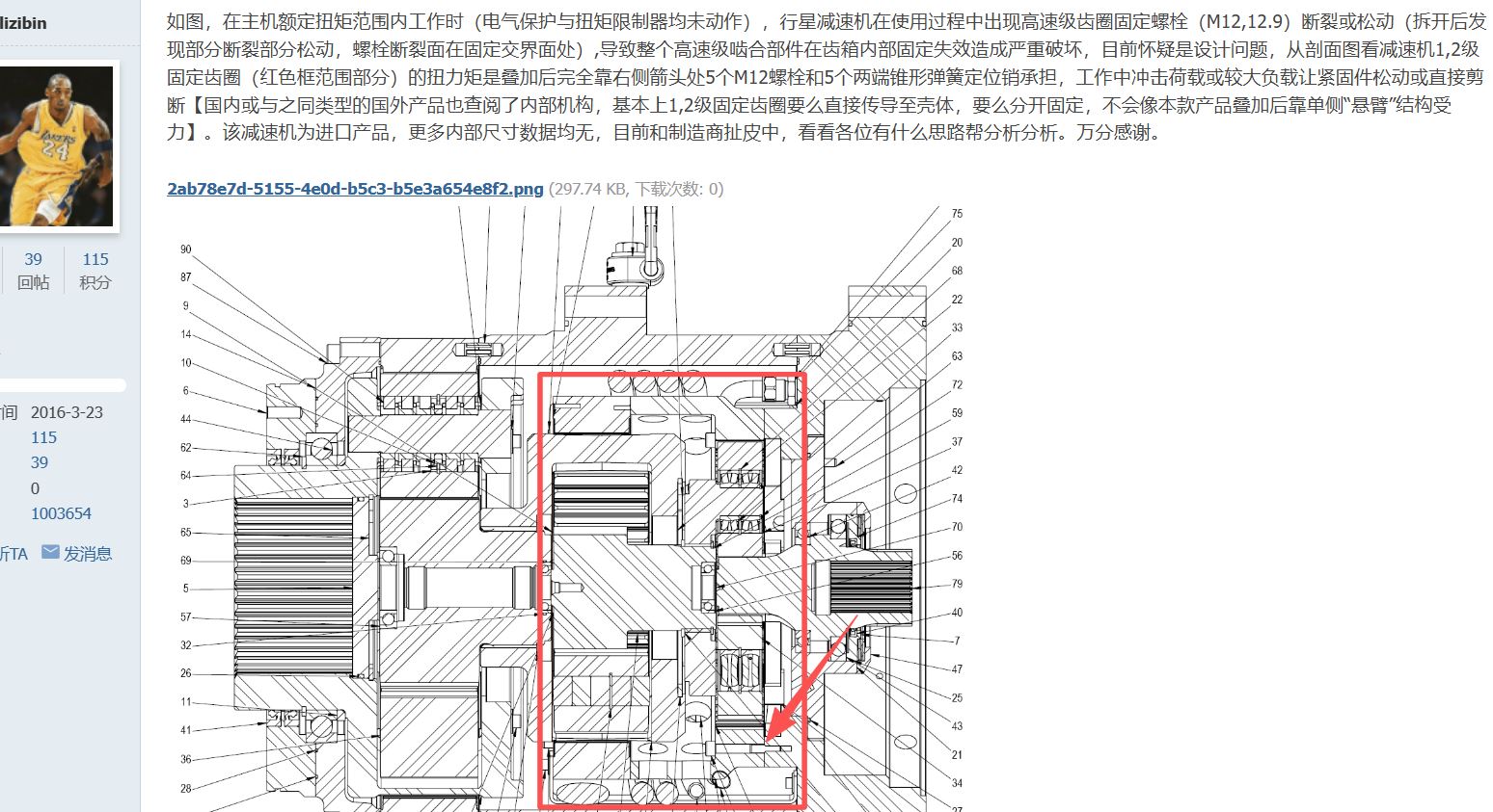

楼主观察到的“部分螺栓松动、部分断裂,断裂面位于固定交界面处”,是悬臂固定结构的典型失效特征:
倾覆弯矩使法兰结合面一侧张开、一侧压紧,螺栓受到交变附加拉应力;在冲击、振动工况下,预紧力快速衰减,螺纹防松失效。
预紧力丧失后,螺栓从静拉伸状态转为承受交变剪切 + 弯曲应力;同时载荷向剩余未松动的螺栓集中,12.9 级高强度螺栓在复合交变应力下发生疲劳断裂,而法兰结合面正是应力集中最严重的位置,因此断裂面恰好出现在此处。
如果是单纯超扭矩过载,通常表现为全部螺栓一次性齐平剪断,不会出现 “部分松动、部分断裂” 的渐进式失效,因此可以排除使用侧超额定扭矩的原因。
但现在还不能仅凭这一点就宣布是“螺栓疲劳断裂”。
建议把断口照片拿到后重点看疲劳断裂,如果能看到:
海滩纹;
放射状疲劳纹;
多源起裂;
最后小面积瞬断区;
那么就非常支持长期交变载荷导致疲劳断裂。
但是楼主不要直接说:“别人都这么设计,所以这个设计就是错的。”
因为工程上完全可能存在另外一种情况:厂家通过更高的法兰刚度、更大的螺栓圆周半径、更高预紧力、更大的定位销、更大的接触面积完成同样的可靠性。
所以合理的说法是“你这个设计在额定工况下,其连接部位实际安全系数/疲劳寿命不足。”
