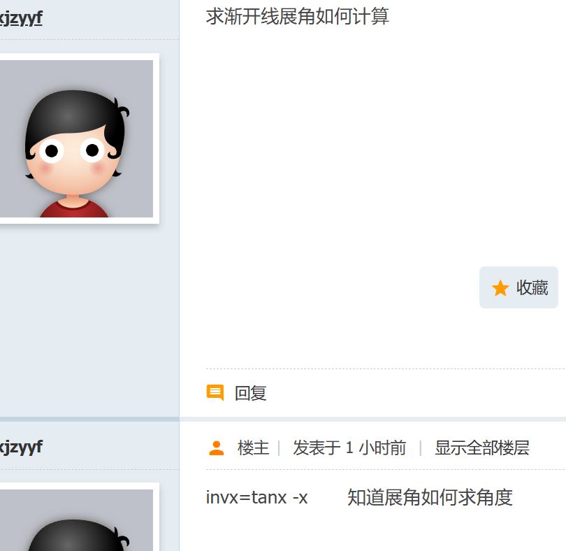

展角压力角分不清啊
发表于 2026-9-26 12:06:38 | 显示全部楼层 |阅读模式
在圆的渐开线上,各点处的展角θi是该点处压力角ai的函数,即θ=tanα-α=invα(弧度)称渐开线函数。用渐开线函数制订的表格称渐开线函数表。

显然楼主根本没理解那个公式,楼主公式中的x是压力角,不是展角。
建立渐开线的极坐标系,以基圆圆心为极点,渐开线起点为极轴。
渐开线在基圆上的起点与圆心的连线叫做起点向径,渐开线上任意一点K与圆心的连线叫做当前向径。
这两条向径之间所夹的真实几何角度,即极坐标系下的极角,就叫做展角。
渐开线压力角是指渐开线上任一点的法向压力方向(即该点法线)与该点速度方向之间的锐角,用α表示。
invα是函数,压力角是自变量,函数的计算结果等于展角这个因变量,就是展角是渐开线函数计算出来的值。
因为量纲是弧度制,导致公式invα=tanα−α中,二者的结果都是无量纲的纯数字,但要记住展角是渐开线函数的输出结果。
因此 “已知展角求角度 x”,本质是渐开线函数的反解问题。
已知函数的输出值,反求自变量压力角。
由于θ=tanα-α是超越方程,不存在初等解析解,工程领域通用的高精度解法是牛顿迭代法。
