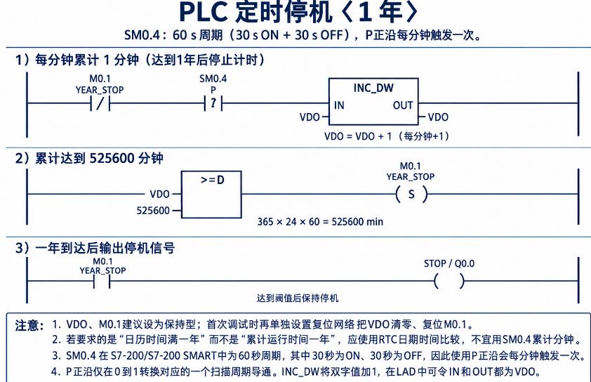

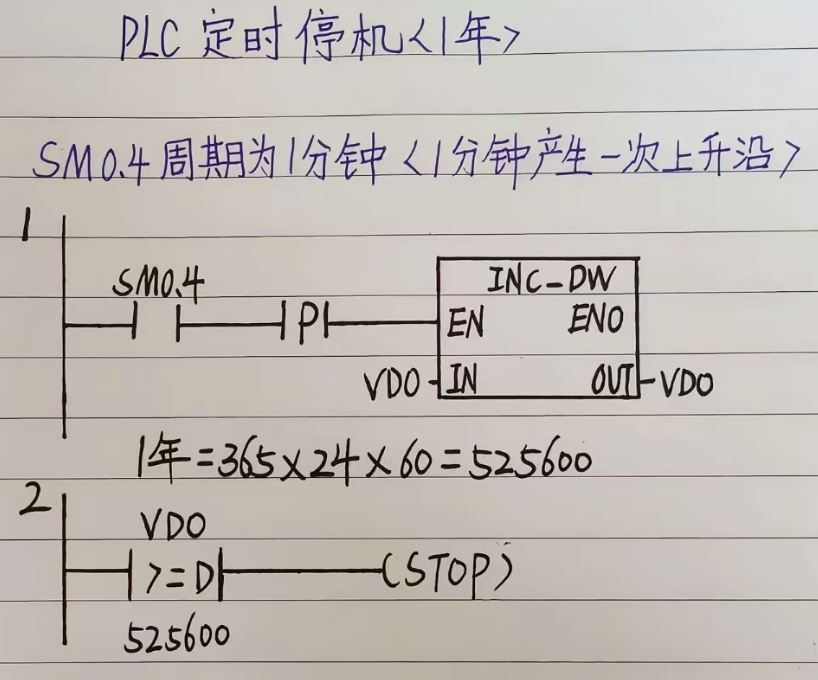

SM0.4(1 分钟时钟脉冲,30s ON / 30s OFF)→ 上升沿检测 P → INC_DW 使 VD0 每分钟加 1 → VD0 ≥ 525600 时触发 STOP。
数学上:365 × 24 × 60 = 525600 分钟 = 1 年,计算无误。在理想不间断供电条件下,该逻辑可以实现约 1 年后停机。
问题1:VD0 未做断电保持
S7-200 默认 VB0–VB13 不保持(需系统块手动设置)。1 年内只要断电一次,VD0 归零,计时从头开始,永远到不了 525600。
问题2:无复位回路
调试或到期后需要重新计时时,无法清零 VD0,只能重新下载程序。
问题3:直接用 STOP 停机
STOP 后 PLC 输出状态取决于系统块 "输出表",可能保持原态而非切断;且必须人工拨回 RUN,无法远程复位。
问题4:SM0.4 初始相位
上电后 SM0.4 先 OFF 30 秒才产生第一个上升沿,首次计数延迟 30 秒。
核心致命问题是 第 1 条(断电保持)。1 年运行周期内断电几乎是必然事件,不做保持则该电路形同虚设。
