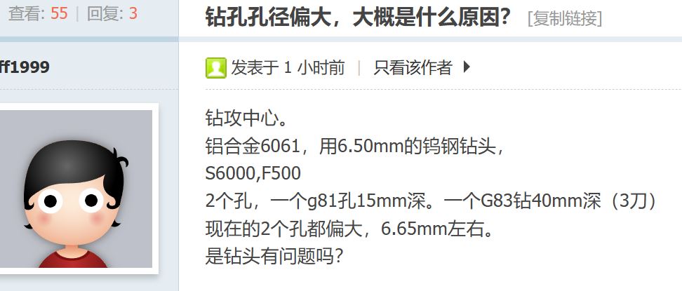

G81/G83 只是进给动作的循环封装,不改变切削机理。两个孔都偏大 0.15mm,说明问题出在基础切削状态,而非循环选择。
6061 铝合金在中低速切削时,切屑底层金属冷焊在切削刃附近,形成比刀刃更突出的 "假刀刃",实际切削直径增大。
钻夹头 / 热缩刀柄的跳动、主轴跳动、钻头柄部公差,导致切削刃回转半径大于标称半径。
长径比 6.15 的 40mm 深孔,钻尖切入瞬间的横向力导致钻头偏斜
6061 线膨胀系数 23.6×10⁻⁶/℃,钻孔区温升 50~80℃时孔径膨胀约 0.008~0.012mm,冷却后收缩,但加工时测量会偏大
