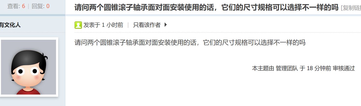

背对背(DB)安装的圆锥滚子轴承规格尺寸不一样
