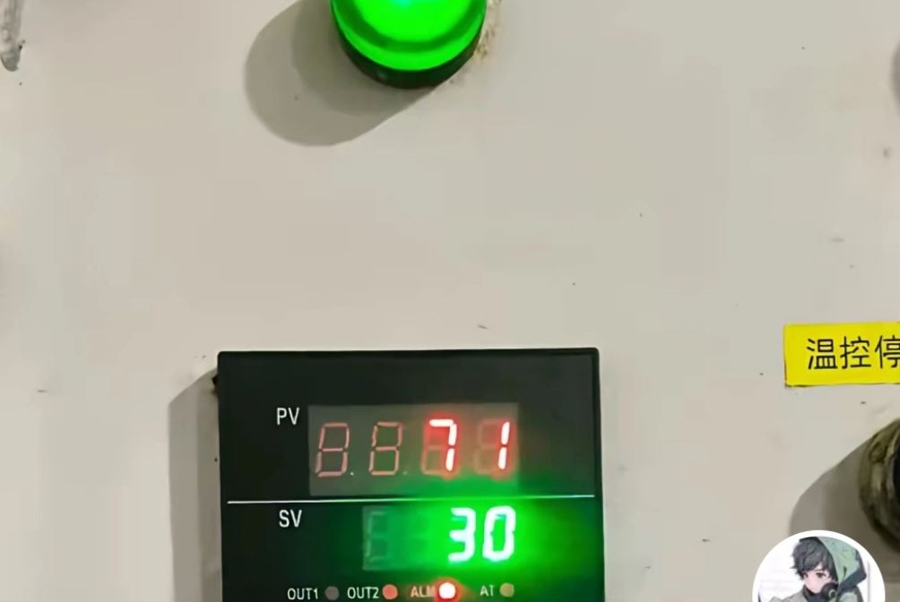

车间的烤箱的温控仪出现图中这种状态,这是哪出了问题?
PV(当前测量温度)显示 88.71℃,SV(设定温度)为 30℃,测量值远高于设定值,且 ALM 超温报警灯点亮,OUT 输出指示灯未亮。
工业温控类故障中,80% 以上的显示异常都出在测温端,是首要排查方向。
温控仪内部设置的热电偶类型(如 K 型、E 型、J 型)与现场实际安装的传感器型号不符,会导致热电势换算温度时出现系统性偏差,温度越高偏差越大,最终显示值严重偏离真实炉温。
如果实际炉温确实达到了 88℃左右,则属于控制失效类故障。
控制加热的接触器、固态继电器因老化或过流发生触点粘死、半导体击穿,会持续导通加热,不受温控仪输出信号控制。图中 OUT 指示灯未亮,说明温控仪本身已发出停止加热的指令,若仍持续升温,基本就是后端执行器故障。
