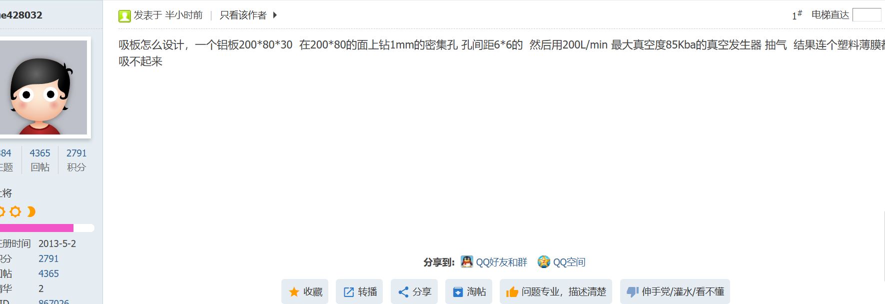

从真空系统设计与气体流体力学原理来看,这套铝板吸盘的设计存在多个根本性的原理性缺陷,无法吸起塑料薄膜是必然结果。
细长深孔的沿程阻力被严重低估,有效抽速大幅衰减。
对比工业常规真空吸盘面板板厚 1~3mm,孔径 1.5~3mm,长径比通常小于 2:1,而楼主的面板吸孔φ1mm 在 30mm 厚的铝板上,长径比达到 30:1,属于典型的细长孔。根据气体层流流动的泊肃叶定律,管道沿程阻力与管径的四次方成反比,与管长成正比。
简单量化:孔径从常规的 φ3mm 缩小到 φ1mm,仅孔径因素就让气阻增大 81 倍;再叠加 30mm 的孔长,气阻再放大 6~10 倍,最终单个孔的气阻是合理设计的数百倍。
真空发生器的绝大部分抽速都消耗在了克服小孔阻力上,根本无法在孔口建立有效真空。
真空发生器标称的 200L/min 流量,经过数万根细长孔的阻力损耗后,到达铝板表面的有效抽速已衰减到不足以维持吸附负压的程度。
大面积吸盘的核心设计要求是整个吸附面负压均匀,而实心厚板直接钻孔的结构完全不具备均压能力:
如果仅在铝板背面接单个真空接头,所有小孔的气流都要通过铝板背面与接头之间的狭小空间汇流,靠近接头的孔真空度略高,远离接头的孔几乎无负压,整体有效吸附面积大幅缩水。所有孔的气流直接向真空接口汇聚,越靠近抽气口的孔阻力越小、负压越高,越远离抽气口的孔阻力越大、负压越低,最终板面负压呈现极大的梯度差,大部分区域根本达不到 85kPa 的设计真空度。
φ1mm 的深孔极易被加工铝屑、环境粉尘、薄膜碎屑卡死,且几乎无法反向清理,使用一段时间后有效孔数会持续下降;
真空吸附的压力有效扩散范围远大于 6mm,过密的孔不会提升吸附力,反而叠加气阻、成倍增加加工成本
如果确实需要高密度的微小透气点,应直接采用烧结金属透气板、微孔陶瓷或多孔工程塑料吸盘,而非实心板钻孔:
整体均匀孔隙的气阻远小于钻孔的细长孔,透气效率高;
无明显孔口效应,不会被柔性工件封堵;
孔隙连通性好,抗堵塞能力远优于深孔阵列。
